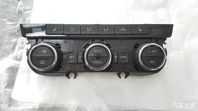

1、3VD907044A自动空调面板一个,350元。

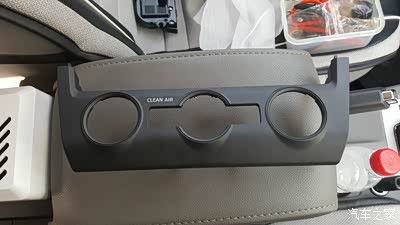

2、自动空调装饰板一个,我原车的面板刮花了,所以没有用自己原车的面板,直接在4S店定了一个,77元一个,比网上便宜,一个星期左右到货(网上要价100以上,大家千万不要被网上的不法分子欺骗,一个电话就能在4S店定到货,切记切记)。

收到货,外包装完好
一看老板就是个讲究人,拆这包装可费了我不少劲

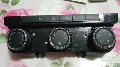

终于露出了你的庐山真面目,说实话,不管原厂副厂,这质量确实没得说,只待你发挥功能的那一刻

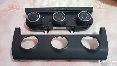

4S店定的面板,77元,质量好价格实惠,动手能力强的可以自己用原车面板加工,我的因为原车面板划痕比较多,加上自己实在没耐心,买了一个新的,强迫症又犯了

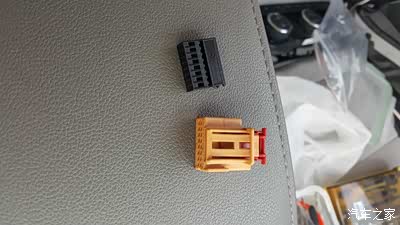

跳线需要用到的插头

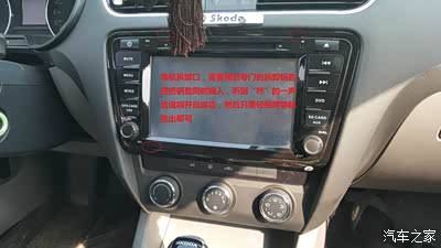

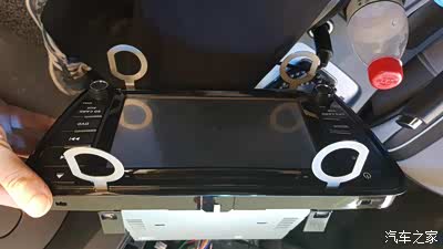

先拆导航,4个钥匙分别插入4个对应的小孔,听到“咔”的一声后说明开启成功
拆下来的导航

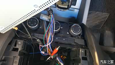

到后后面的线可以先拔掉,记得位置一会恢复就行

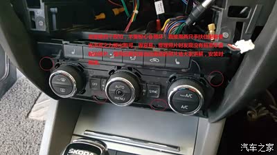

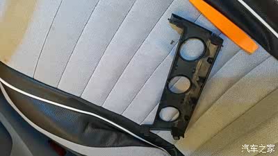

随后开始拆装饰面板,可以使用撬棍撬开左上角和右上角,然后用手顺着下面一抠就可以拆下来,也非常容易

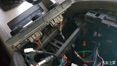

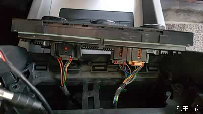

拆空调面板,拆的时候忘记拍照了,借一张改好以后的照片说明,图中圆圈画的位置是4个胶扣,开始我还伸手进去往左右两边掰,实际情况是两手扶着面板直接拔就好了,里面是胶套,所以,使出洪荒之力拔吧,不要担心会弄坏,但是要注意,不要把后面的线拆坏了。

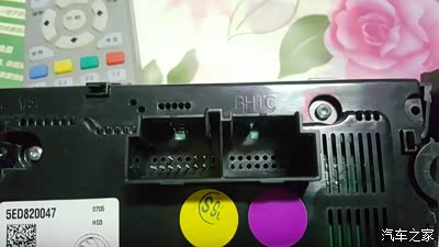

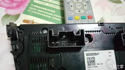

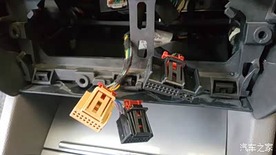

拔出来以后会看到后面有2个插头,一个大一个小,论坛上都会说多少针插头,我觉得太专业,把大小两个插头取下来,大的插头直接对着新面板同样的位置插进去,下面我们讲小插头,也就是大家说的16针的那个插头
这个时候小螺丝刀就用上了,退针的时候4S店技师问我,你买插头别人没给你退针的工具吗?我说牙签不就可以了吗,然后那个技师就没再说话了![]()
跳线的方式论坛有很多,为了使我这篇帖子尽可能完整,我就把跳线说明再说一遍
手动面板插头(后称老头)的5跳到新插头的1,老头6跳到新头2,老头8跳到新头5,老头7跳到新头6,老头3挪到老头5,老头10跳到新头9,老头9跳到新头10
跳线完成后,建议大家在跳线前在插头上作一个标记已区分原来的插头和新插头,避免后面插反位置
跳完线以后分了2个插头
带上套......![]()
跳完线后的三个插头
原来的头对应原手动空调面板的位置,跳线出来的新插头插入旁边的插孔

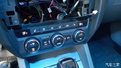

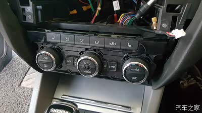

准备安装自动空调面板
安装自动空调面板

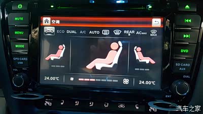

安装装饰面板,开机,着火,同时按住AC和后窗除霜键10秒匹配压缩机,同时按住AC和吹胸键至指示灯闪烁匹配出风口。调试运行正常,内心已经按耐不住激动的心情了
大概试了一下基本正常,准备装导航

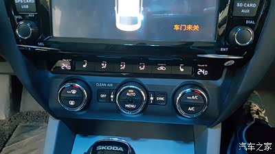

成品

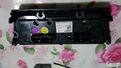

背面
这就是原面板的20针插头
手动空调面板也有预留口,但是里面没有针

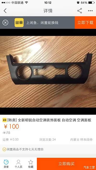

当时差点就在咸鱼收面板了,后来打电话到4S店订货只要77元,心里顿时一万个***飘过,改装的朋友一定要注意。

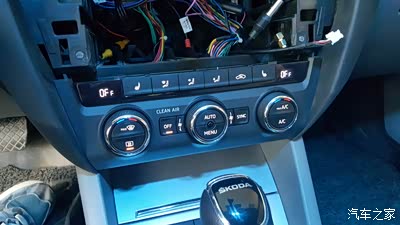

自动面板和导航完美匹配
