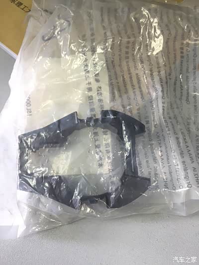

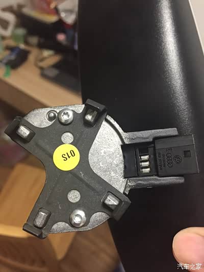

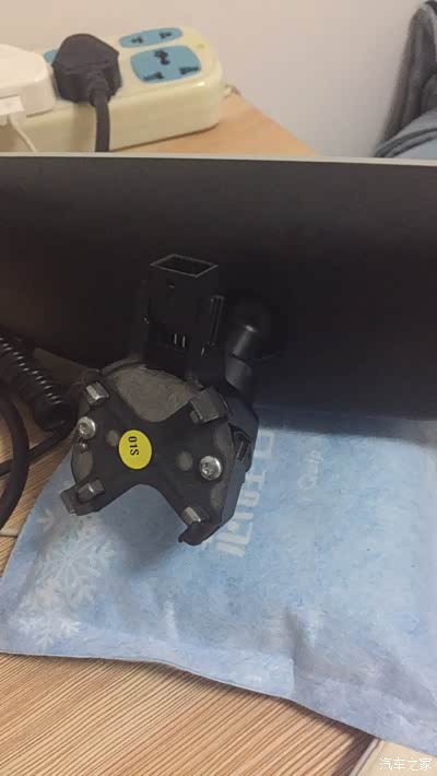

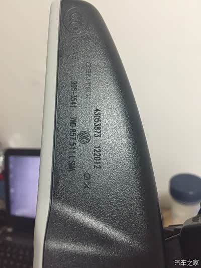

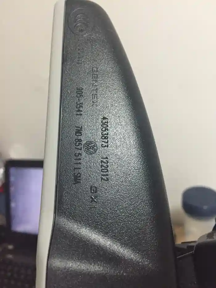

**格又一次升级,加装原厂雨感,实现自动大灯,自动雨刷,防炫目后视镜。后视镜马家买的,线束包含炫目线束和传感器雨人牌的。又买了一个隐藏式记录仪,就不用买后视镜外壳了。直接上图以及安装图。
炫目后视镜
炫目后视镜背部
背部图

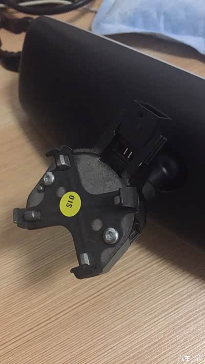

线束

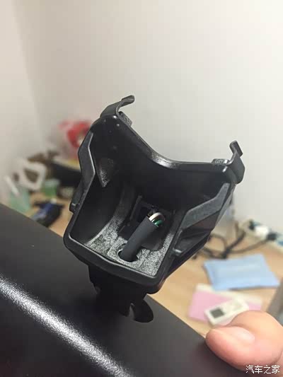

炫目后视镜底座

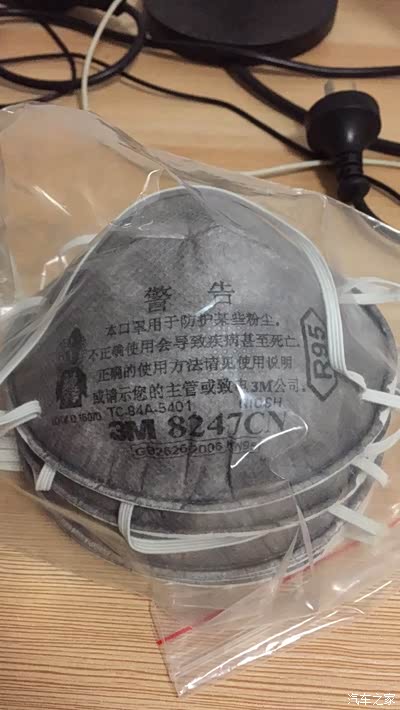

去黑点防毒面具

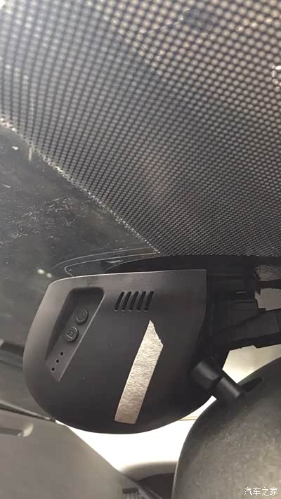

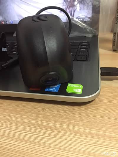

加装隐藏式记录仪
记录仪挺大的。

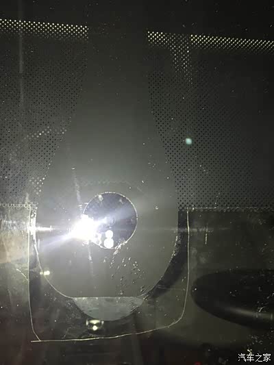

终于有空了,去找了熊熊,大夏天的,真是辛苦胖熊了。很是利索,烧的很要完美。下面上图

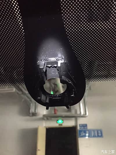

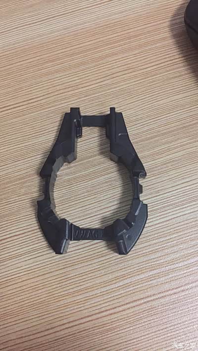

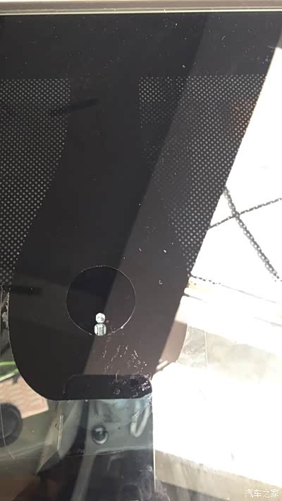

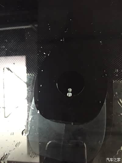

这是烧去黑点底座的效果,相机都拍不出来那种磨砂感觉。厉害吧,熊熊出品。哈哈

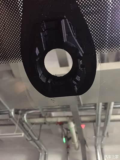

涂上底涂和粘上底座的效果。

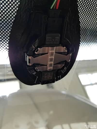

雨感直接卡上去

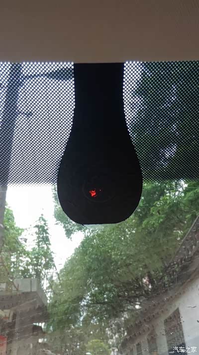

这个是把中间的小红圈去掉后的效果,可以不太完美
细看圆圈,有毛刺。
放大的毛刺,建议如果有人再改底涂涂完之后就把中间的圆去掉,我是过了一天去的,去的时候不小心把底涂弄掉了一点。哎唯一的不完美

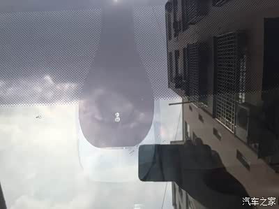

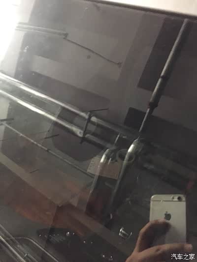

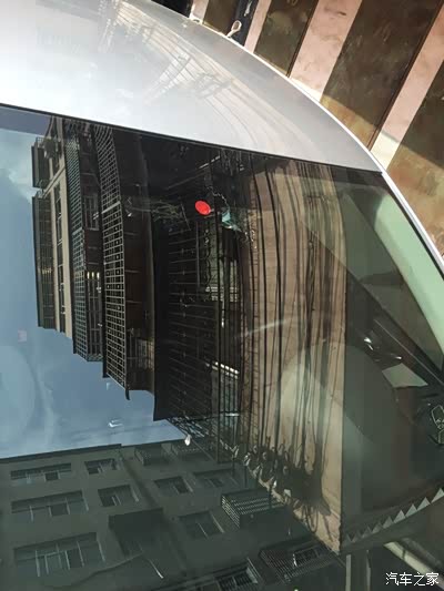

从外面拍摄效果
圆圈的黑线是我在玻璃外定位时候记号笔划的

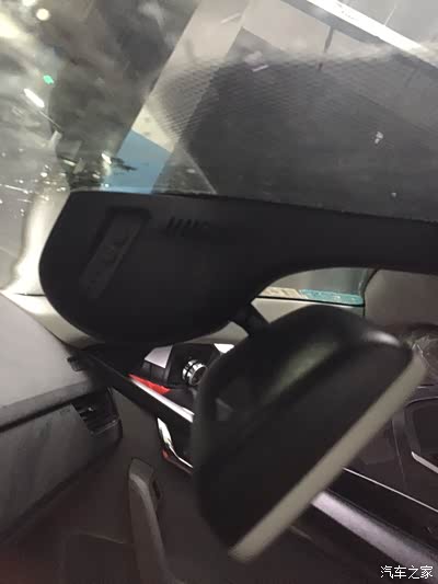

这是安装完雨感的效果
买一个隐藏式记录仪,省去了外壳

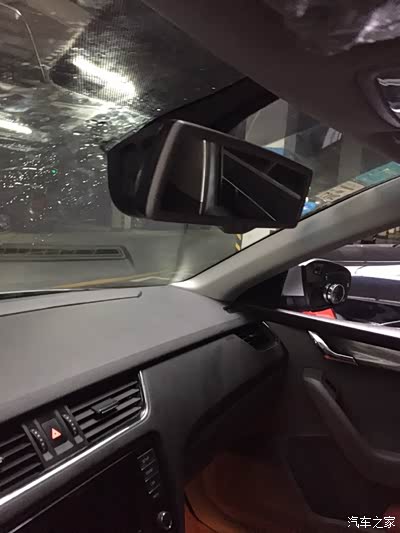

最终的效果。
效果图
看着还可以
不仔细看,看不出不完美之处

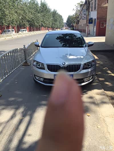

氙气大灯,炯炯有神

这里提醒一下,底涂涂完之后,没有投光后,就把模板去了,省得时间长了去把底涂破坏掉。
