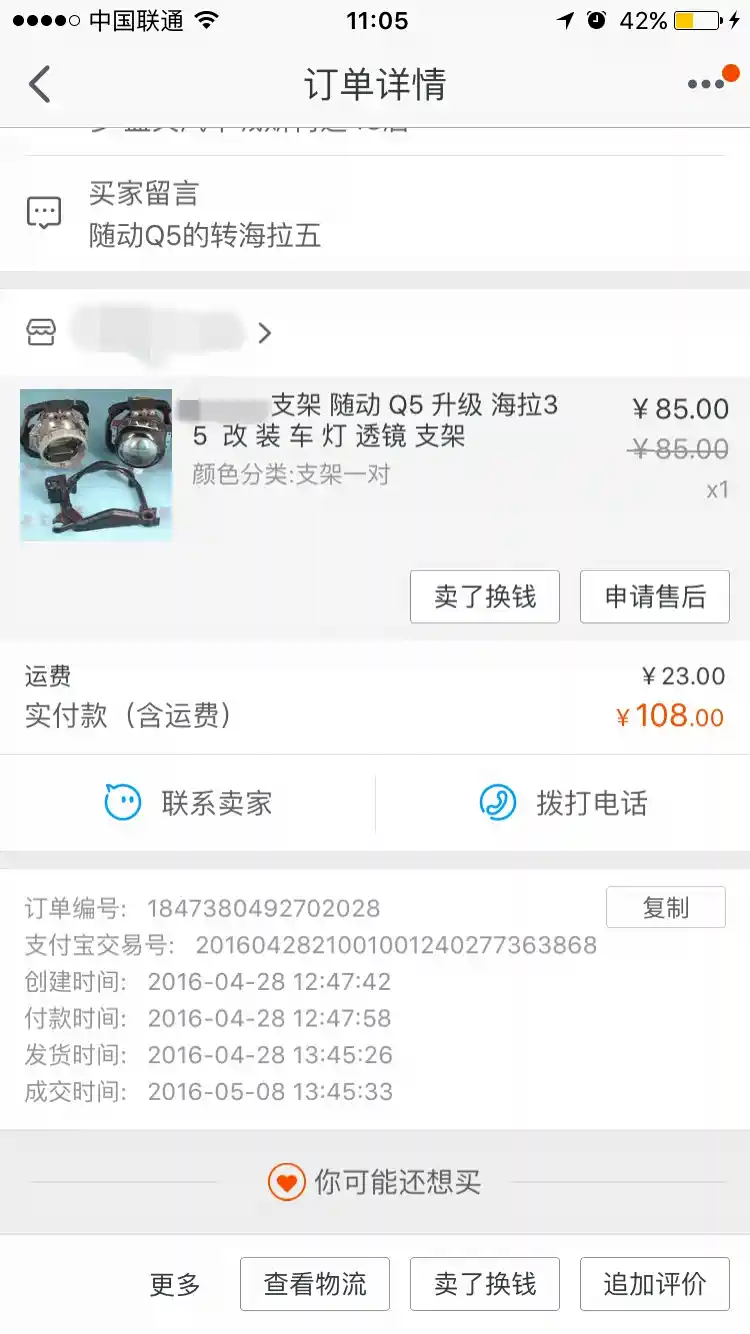

闲来无事就折腾灯,之前改过海拉六,改过奥迪A4泪眼,改过4透镜海拉五,(亮的自己都受不鸟……此处省略一万字,说多了都是泪)蛇精到又年回原厂,开灯换了海拉五,高低调节电机,做转接线刷日行灯变暗(打转向灯、开双闪、小灯、大灯都会变暗)。先在网上买一个随动Q5转海拉五支架。
网上先买一对随动Q5转海拉五的支架,真贵
