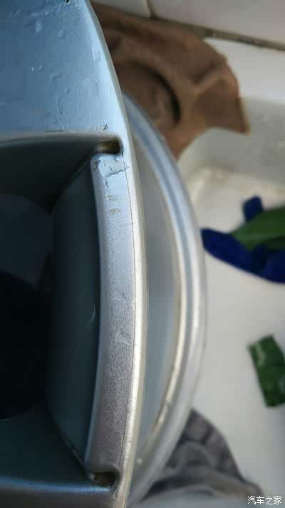

这里很深

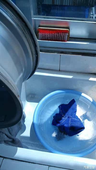

轮胎印子很黑,等下用钢丝球清洁下
清洁后用1000号砂纸在打磨下,这样光滑一些

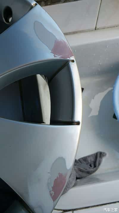

这个地方等下会用原子灰填补
此处小洞也用原子灰填补,这里建议大家如果不是很深的划痕直接用砂纸打磨至光滑,到时候直接喷漆即可!
