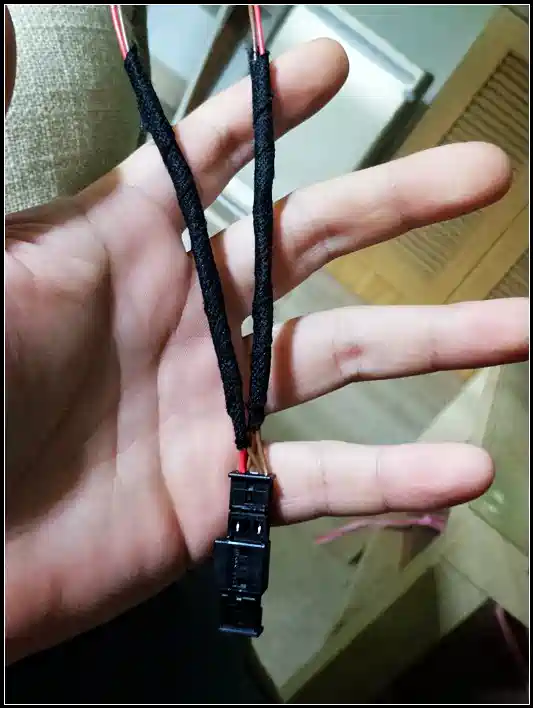

这根线想必看过我第一弹的朋友们还记得,这个是开关并线转接线,有了这个线,就不需要破线了
