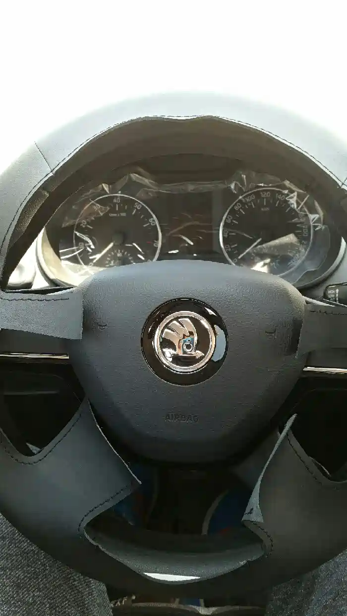

首先,要对好方向盘套与方向盘的位置,稍有偏差会导致亮片处的皮子塞不进去!!!
位置对好之后,开始贴两面胶固定方向盘套避免方向盘套在缝制过程中串位置!这个时候最好用腿顶住方向盘下部固定住方向盘套!
亮片处,还有五点钟和七点钟处都贴上两面胶,我怕贴的不牢固就在方向盘多处贴了两面胶
事实证明千万不要在方向盘圆弧的地方贴双面胶,会导致最后方向盘不平整,影响整体效果,
贴完之后就是塞边,亮条处用工具使劲塞就可以!
这是塞完一面的效果
两面都塞进去的效果
