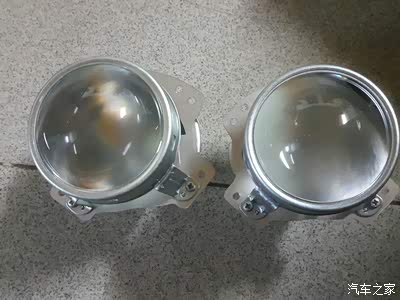

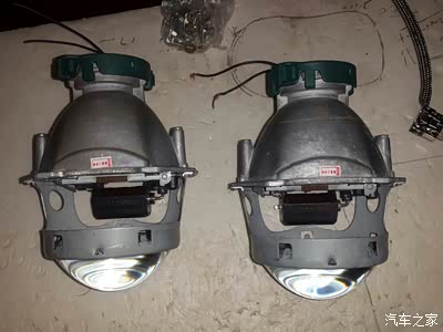

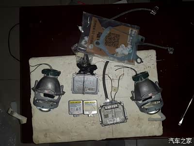

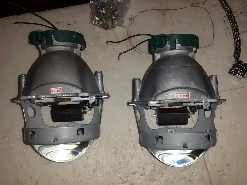

海3一对
猪脚登场。我拍的是带灯壳的宝贝5系灯准备自己拆,可是店家直接发给我拆好的,郁闷死了。但是经查看,为正海拉3.

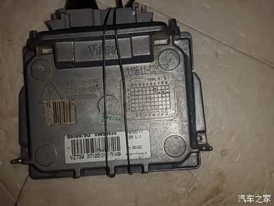

法雷奥D1S安定。

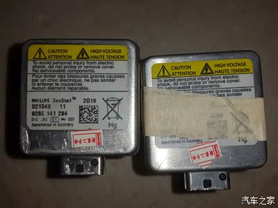

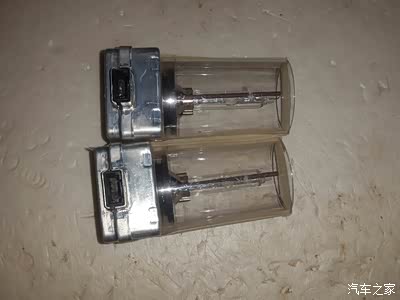

飞利浦4300k拆车。
老板人不错,东西都是正货。
来一张全家福。。
上面是支架,支架很厚,质量真的不错。

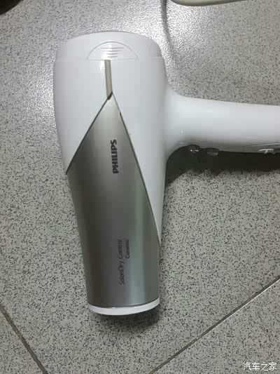

这个神器很有用,无损拆灯就靠他了。价格五元,外加焊接5元,10元搞定。

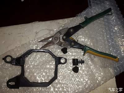

这个剪剪支架无压力。

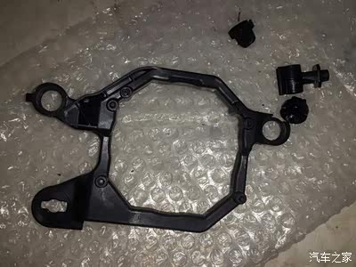

支架拆出来是这样的,球头一个没有损坏,我用老婆的大功率电吹风先加热在拆,非常容易拆。

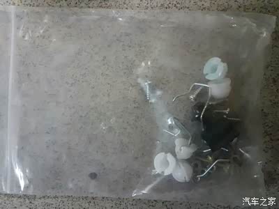

支架送球头,但是一个没有用。

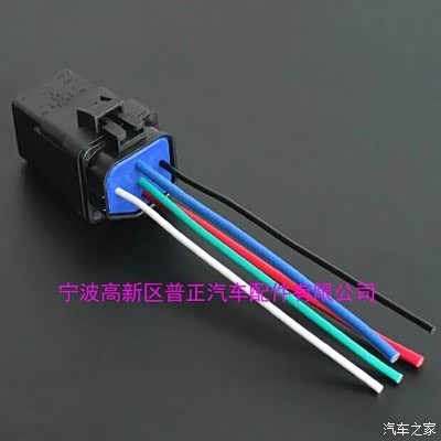

继电器没有拍图,直接网上要了一个,这个作用是不开近光远光亮时近光翻版电机不动,接法为继电器线圈并联近光,开关和远光串联。我买这个是防水的,有点大,有时间改了,换个小的,灯里空间大些。

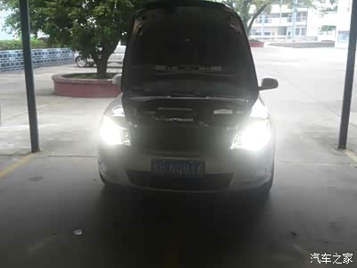

由于弄完都晚上一点了,第二天还要上班,上车开通氙气大灯模式,开灯一次点亮,那感觉说不出的喜悦,2秒灯全亮,时间太晚回来洗澡了,灯也没有调,明天去老婆单位调灯,效果灯明天上图。凌晨两点了睡吧。
老婆的飞利浦电吹风,效果杠杠的,温度绝对够。

开远光
远光。
近光
近光,切线没有调好。
