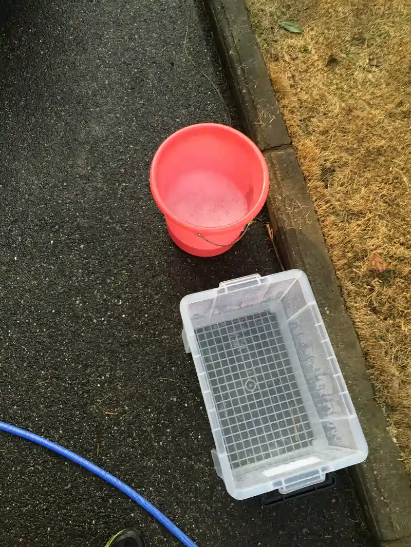

除尘后的清洗工作,就按照著名的两桶水洗车法:一桶王八牌的樱桃爽2盖兑3L温水化开,一桶清水用来除泡棉里带的擦车上的泥石。泡棉沾了洗车液后尽可能从上朝下一个方向擦,切不可来回擦,泡棉每个面擦2次就得到清水桶里去清洗一下,以最大程度保护车漆面不被刮伤(车漆上的太阳纹就是用了脏泡棉来回或旋转擦洗造成的)。
清水桶脏了后我偷了个小懒没换水,直接用水枪冲洗泡棉上的泥沙,反正只要达到保护车漆的原则就行,方式咱不纠结。
