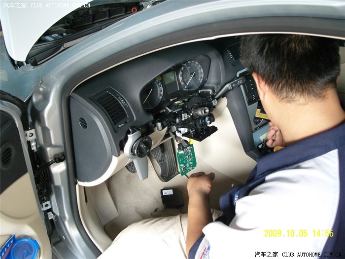

先把发动机盖子打开,把蓄电池的线先断掉

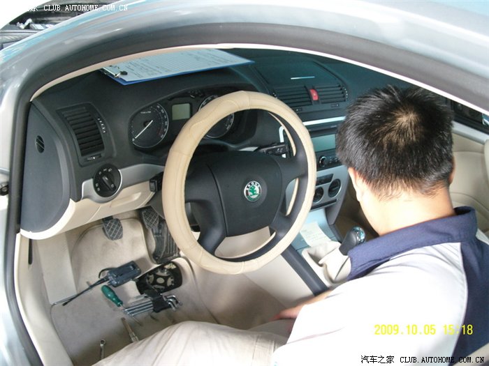

然后到驾驶室,第一步拆掉安全气囊,据说安全气囊共有3个螺丝,调节方向盘高低的那个装置处有一个,方向盘左右各旋转90度各有一个螺丝,两侧的螺丝需要找个镜子放在旁边才比较好找。
由于小胖师傅也是第一次搞明锐这个车,所以花了十几分钟才把气囊顺利取出来(右后熟练了就会很快)。

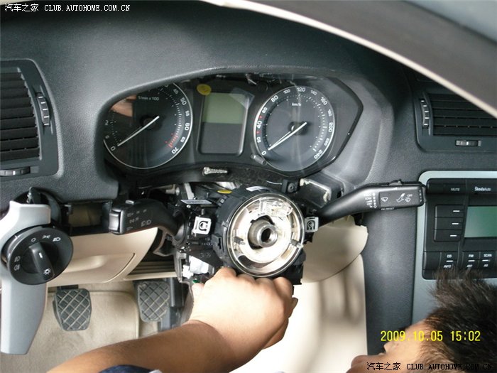

小胖师傅把气囊拆下来后,经验丰富的李师傅开始接手继续拆掉旁边的东西,把老手柄取下来。
这是拆下来的老手柄,与带定速巡航的新手柄做个对比,感兴趣的人可以仔细看一下区别。
对比结束,开始装定速巡航手柄。
开始装方向盘下面的护板
下面准备装方向盘,特别需要注意的地方:由于小胖师傅在拆方向盘之前没有划线做定为基准(那哥们动作比较麻利,我刚提醒,他已经把方向盘拔拉出来,结果后面再装方向盘时费了点劲找中心,但最后还是发现装的有点偏,后来7号重新去装了一次才装准确,需要改装的朋友切记!)
