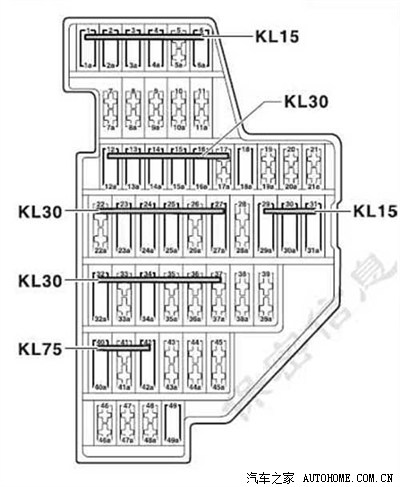

ACC电在SC保险盒内查找,不开电路钥匙时有电的为常电,
不开电路钥匙时没电而开电路钥匙后有电的为ACC电。
