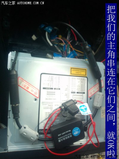

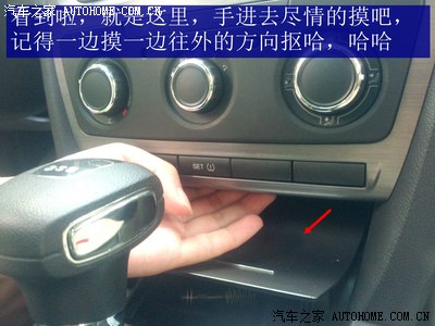

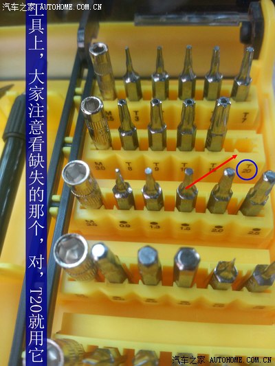

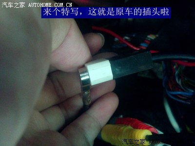

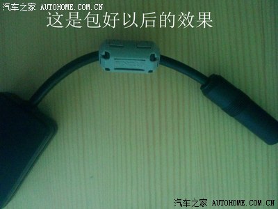

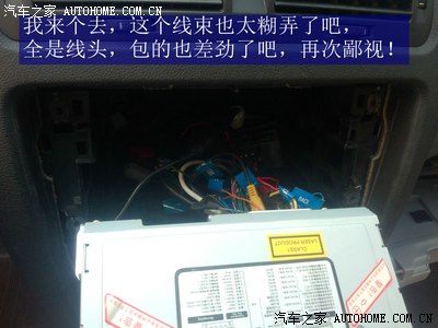

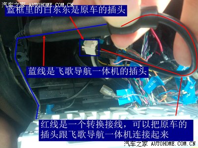

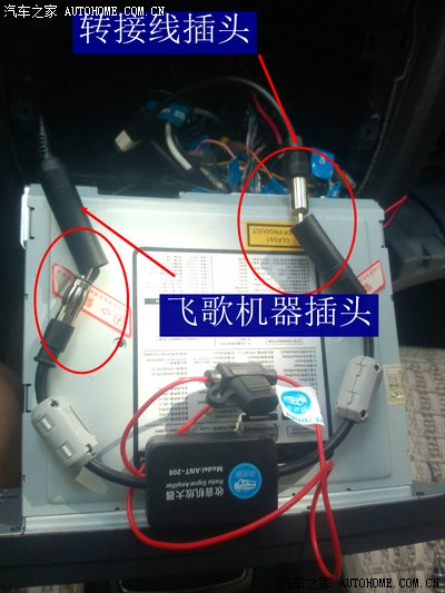

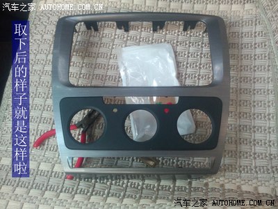

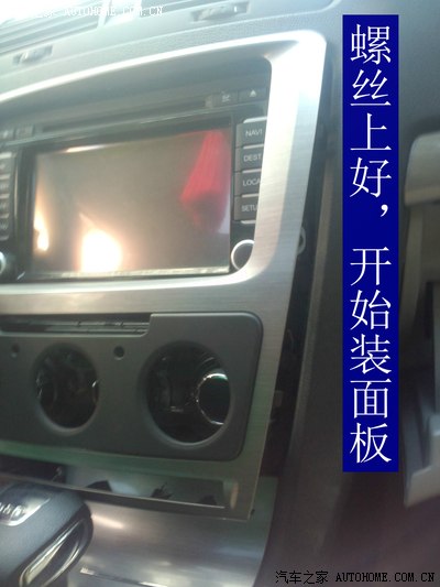

       自从接手1.4T逸俊后(之前叔叔退下来的车4万公里),便从头开始了一个个小小的DIY,什么调玻璃水,调大灯啊,装行车记录仪等等。由于本人基本小白一个,对于“作业”虽有重视,但自己的懒惰想法,还有苦于LP大人对车没什么兴趣,好多东西自己一边操作一边不好拍照,导致好多小“作业”没有留影像。本次“作业”难度不大,对于男孩来说基本很容易上手,这次也算是我的第一次“作业”吧,所以在这也希望各位朋友多多给予支持,在文中没有表述情况或您还没看懂的地方,需要共同探讨的欢迎留言或私信我。后面有福利噢!

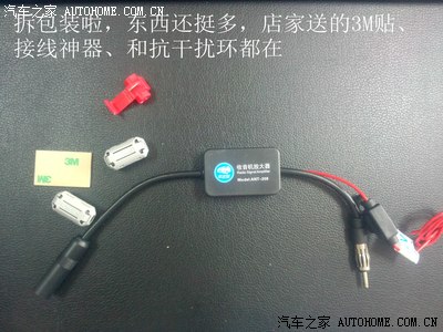

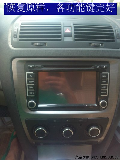

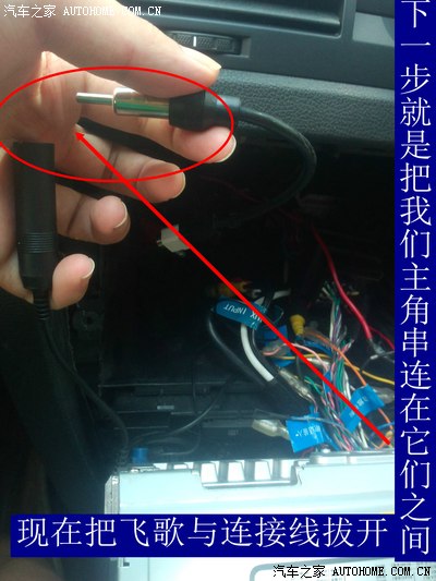

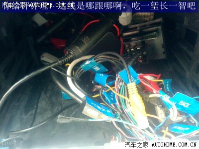

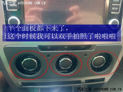

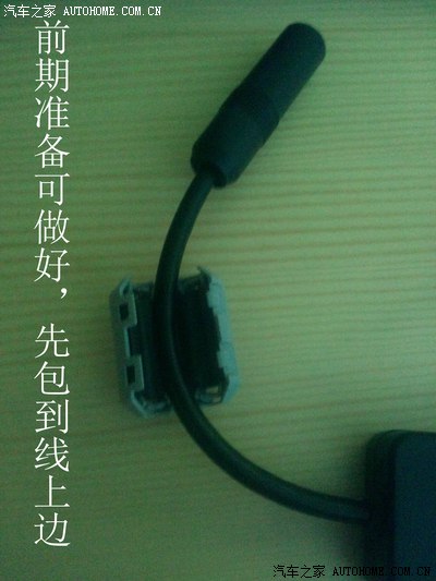

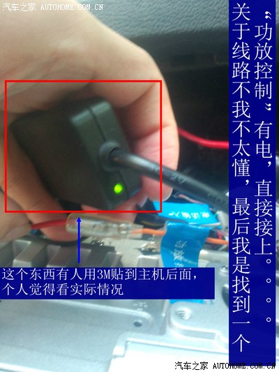

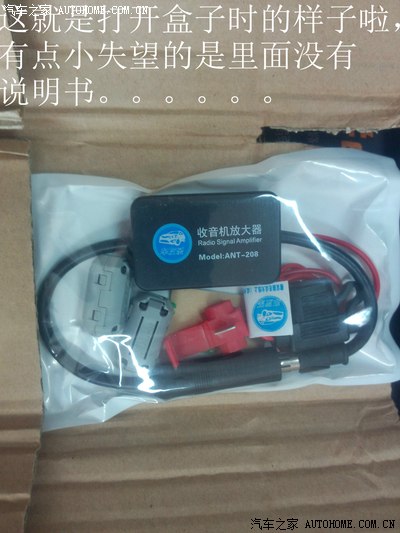

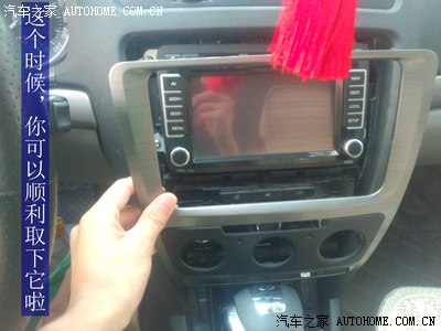

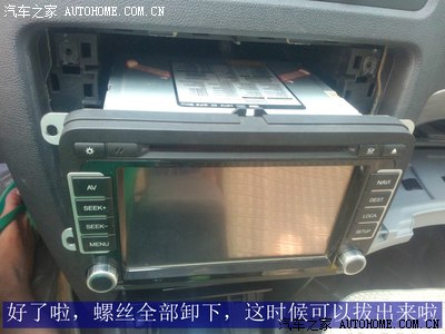

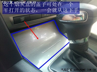

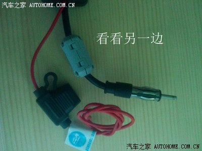

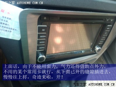

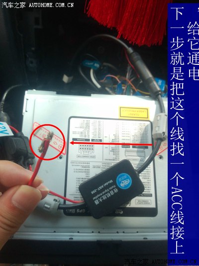

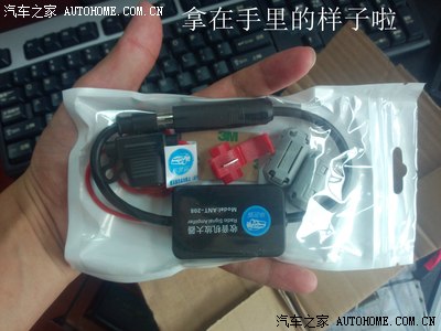

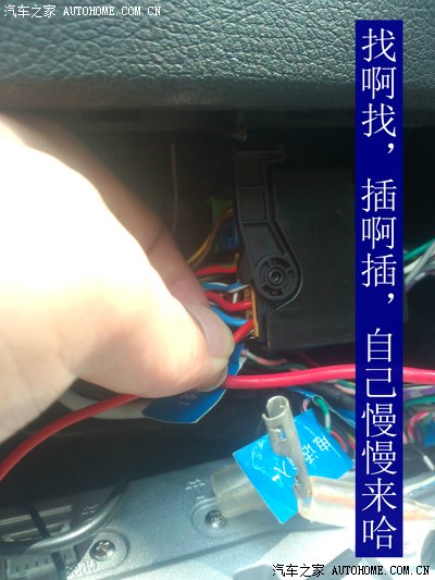

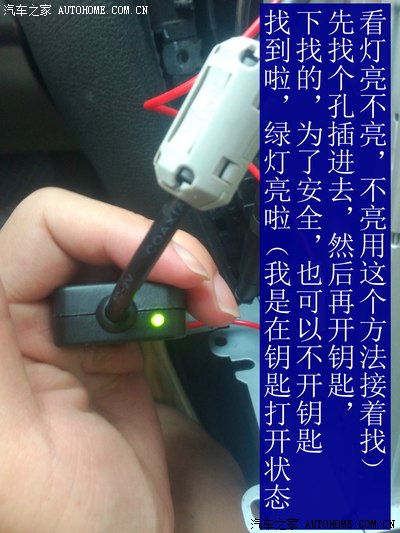

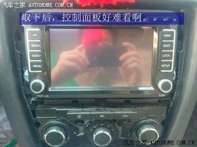

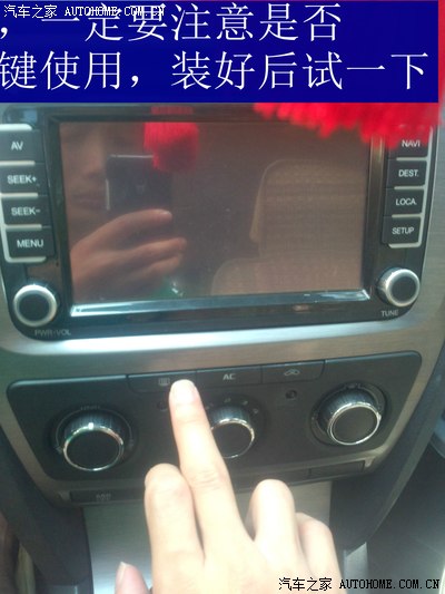

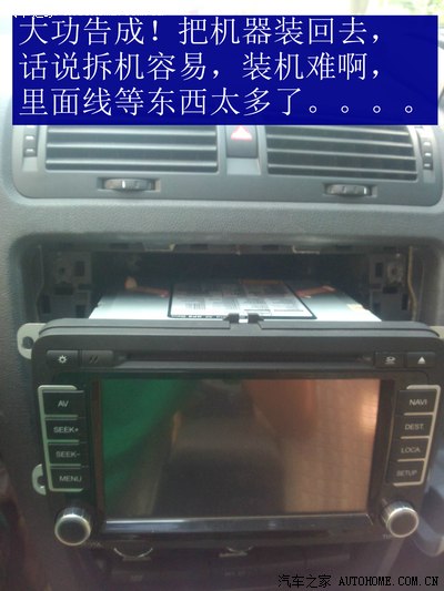

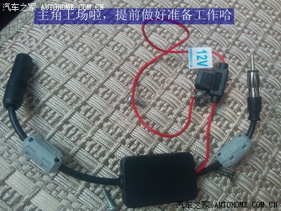

       2014年9月14号,黄冈,天气多云,不算热,一早上便睡不着了,想着我的收音机还存在的杂音问题,想着前两天刚刚到货的信号放大器,心里琢磨着应该立即着手施工了。于是懒懒的起床,拿出信号放大器,在书桌前提前把系列准备工作做好(这个很重要哈,当然也不是很难),然后拿着工具直奔楼下。信号放大器的安装过程还算比较顺利,动手能力强的人估计半小时内能搞定,动手能力稍差的因人而异,主要是由于机器安装完成往里面装的时候,由于线等东西太多了,不好装,我就装了一个多小时。。。。。。

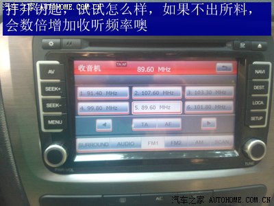

       如果安装正确的话,效果那是扛扛的,以我车上“中国之声”为例,装之前那是基本听不清一句完整的话,装上之后立马清楚了,虽然不比网络的清楚,但对于车上的一体机广播来说算是相当不错了,当然你收的台也会成倍增多(大部分地区会是这样)。
      一样喜欢怀旧,一样喜欢听收音机,一样喜欢折腾的你还在等什么,赶紧行动吧!

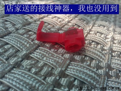

      对了,信号放大器,某宝上好多,你可以自己搜一下,我28元人民币包邮的。

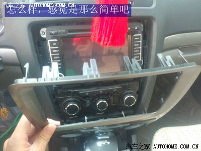

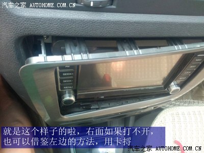

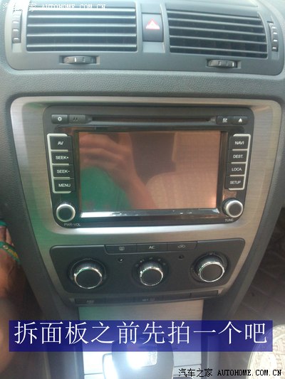

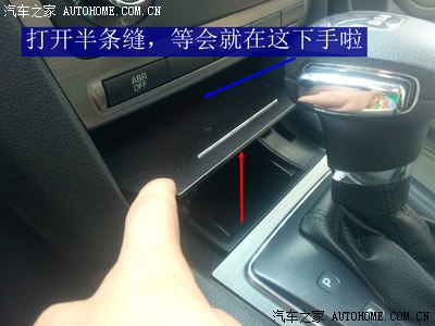

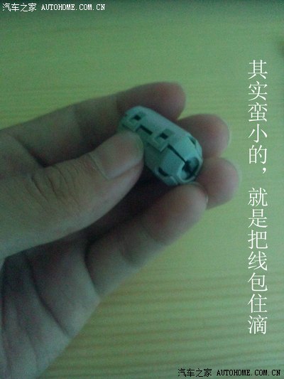

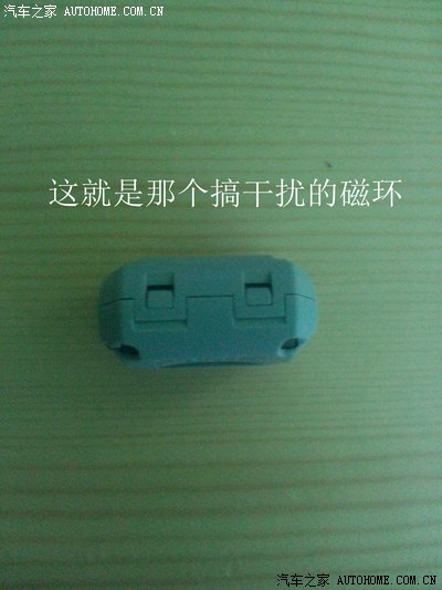

      废话少说,上图啦,手机拍的,拍的不是蛮好,请原谅!同样请版主射精啊!
