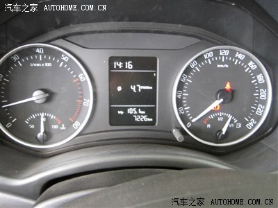

车子开到4s刚在工位停好先拍一张里程和油表备案(后来提车基本没变)

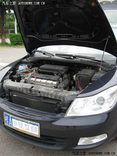

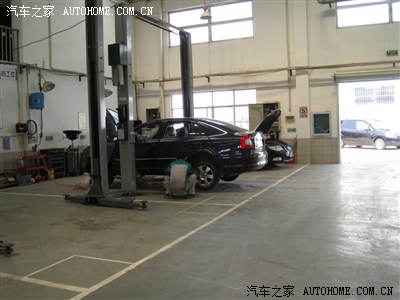

办好了手续我跟着来到整洁的车间。这天是周一,维修保养的车子不多,选对时间了。

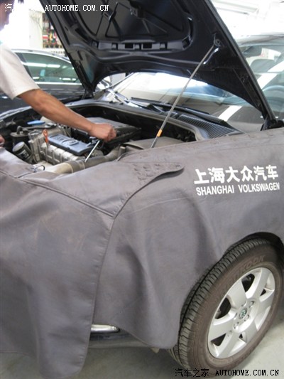

几个工人围着车子就倒腾起来 作业看着还是挺规范的

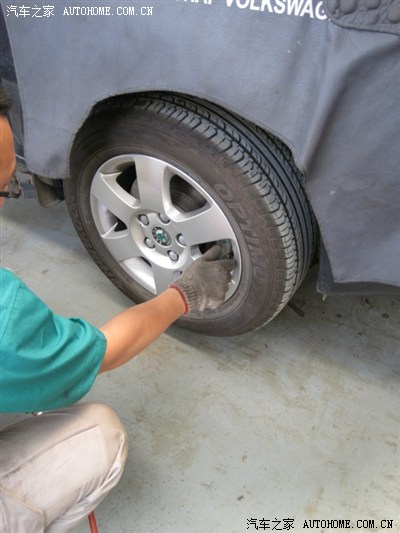

检查气压 全部调到2.3
他们四五个同时倒腾 我一个人左顾右盼顾此失彼还东问西问 有些照片也没拍全 反正首保的程序就那些了 说明书也有 4s还是蛮规范的 只挑我拍了照的简单说说

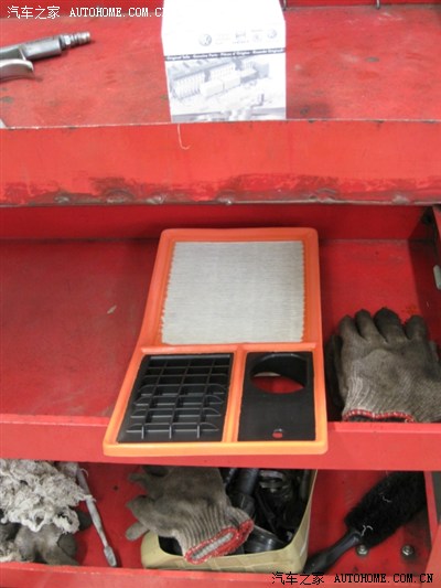

空滤拆出来了 喷了喷 问师傅说还是蛮干净的 其实我也跑了不少泥路(上面这白色盒子装的是准备更换的机滤)

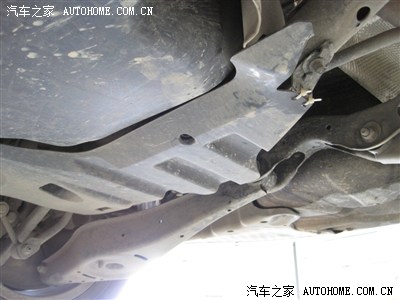

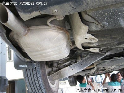

车子升起来了:加装的铁护板全花了(进山跑了一次山路,托底无数)其它还好 松了一口气
尾部这块塑料导流板也断了 师傅用绑带扎起来了 还蛮结实 将就用吧 反正它作用不大 我高速路上也不会超速驾驶的 而且听师傅说老款明锐是没有这块导流板的?

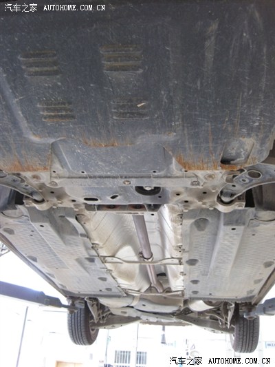

铸铁的排气管接头的地方逐渐生锈了 师傅说车子放的久不常用容易生锈的哦 看来车子是得经常开才好

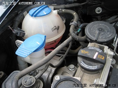

冷却液降到低限以下了 师傅加了 雨刮水几乎还是满的

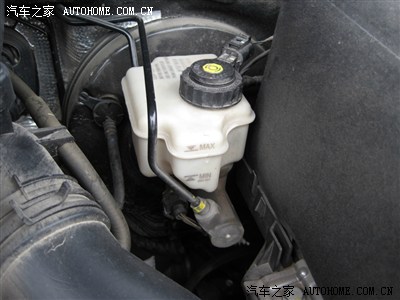

刹车液的塑料壳子太厚 看不出液面高度 师傅说要打开盖子看 也够

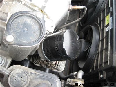

机滤是标配的 不用说了(机油倒出来的时候说是不算黑)

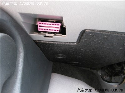

弄的差不多了之后 车子移到旁边的工位插上电脑检查故障 从驾驶位左下角的地方接线
这个接口是不是应该有个盖子盖住的 反正车子拿回来之后我发现是裸露的 会进灰尘 是不是师傅忘了

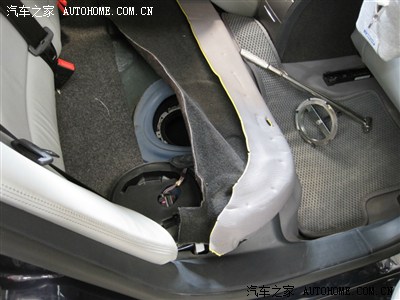

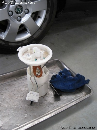

因为我的油表偶尔失灵,要换油泵的零件(质保期内免费),又是申请又要提货又要拆又要装的,弄了好久。不然首保半个小时左右就弄完了。油泵要从后排右边座位下面掏出来,蛮大一坨的!
