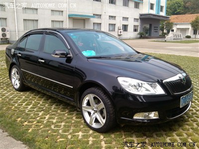

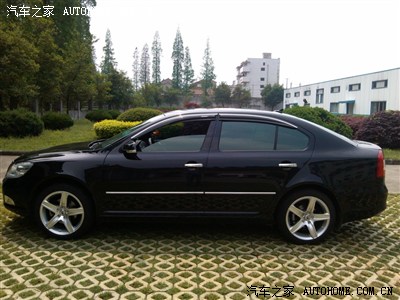

11年9月1日提的车,半年多来小明给我的感觉就是实在,从没后悔选择他,刚刚换上17寸大脚,给大家上图吧!!!!!!望版主射了吧!!!
 侧面~~~~~~~~~~~~~~~~~~

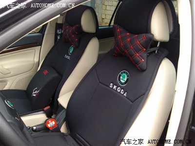

自己缝的把套,有点皱!!!!!!!!!!!

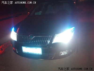

下面发的是我自己改自动大灯的图!!!改自动大灯前已经改了小系Q5双光氙灯!!!

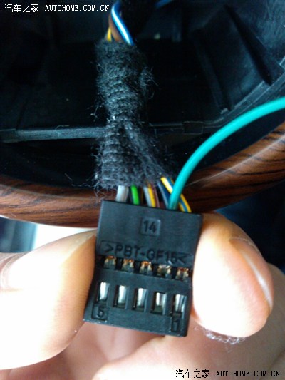

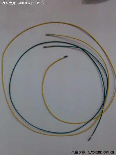

这是TB上买得连接线,接好插头的!!!

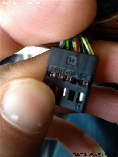

取出大灯开关,拔下插头,看到2脚是空的!!!
把连接线一头直接插入就好!!!

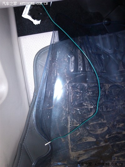

引线至驾驶室下面!

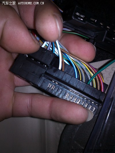

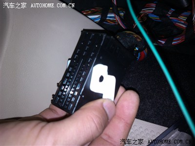

抠下黑色插头!!!
把黑色插头护套取下后前后推开找到20号脚,将连接线另一端插入,线就接好了!!!
