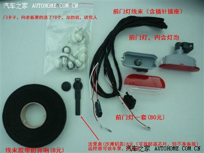

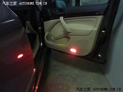

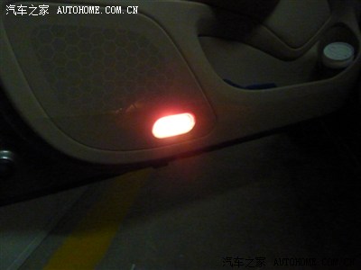

前门灯加装,现已到货,2周后实装。。。。。

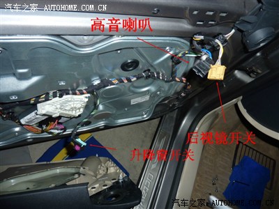

实装前的 预习贴 ===  拆门

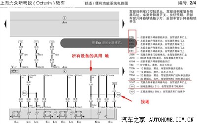

车门控制单元(车门内三个分线器:T32升降器/灯等 | T20电控门锁等 | T16转向灯等):
下载大众系的各种车的电路图(线路图)(明锐,宝来,高尔夫,迈腾,A4,A6,速腾等),可知
J386 表示:左前门
J387 右前门
J388 左后门
J389 右后门
以J386(司机侧车门控制单元)左前门为例,门灯(车门警报灯/登车照明灯)→均属于‘舒适系统’

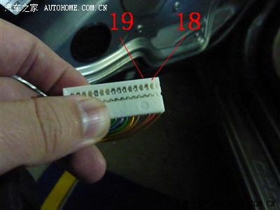

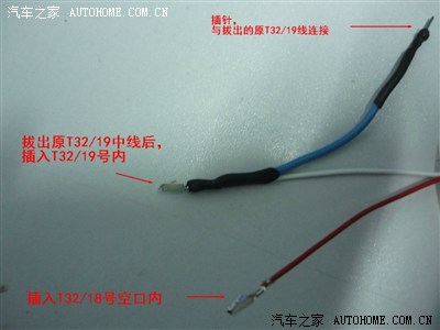

正极:
连接T32/18 含义 (32芯插头连接的18脚),明锐的18脚正好为空(很多作业含4s改装,正极都连接T32/18)。
负极:
宝来2002以后,推荐连接左侧A柱分线器的T10i/2中(开发动机盖把手的内饰板 内)
迈腾2010,推荐连接T32/19  → 但明锐的T32/19非空
查询明锐的T32/19是干什么的呢?如下图:
负极确定连接原T32/19(很多作业负极也是连接T32/19,当然如果线够长也可去连接T10i/2(开发动机盖把手的内饰板 内))。

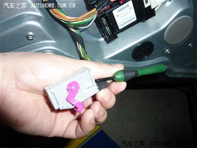

接线改造

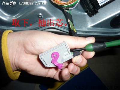

上图的 T32/19 实装时,拆了,改造一次(家有烙铁)。
为啥??太粗了,,插不进去呗!!
继续作业..........

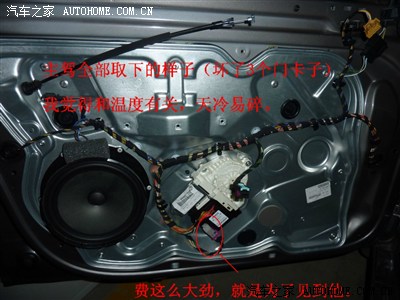

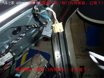

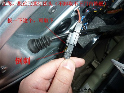

初级拆门见:

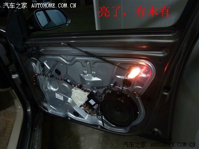

到这步,自然就是接线啦.........................
5053

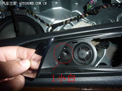

装回,缠防异响胶带,,,呼呼呼。

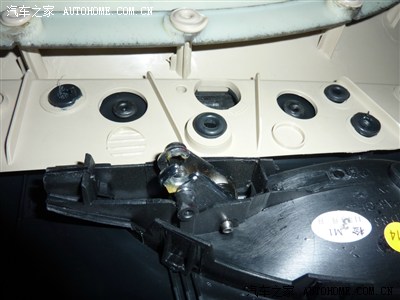

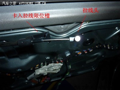

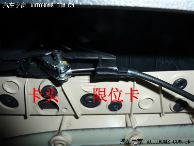

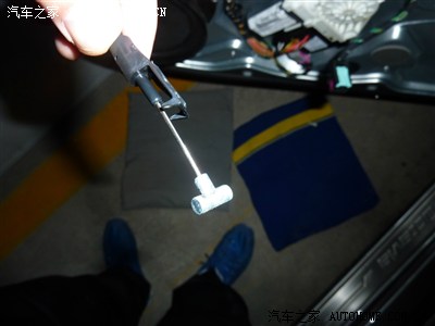

副驾的门锁拉线限位卡,没装,,(各位要注意)
故,副驾门内饰板需返工。
返工完毕。
总结:
自己动手,累,乐。

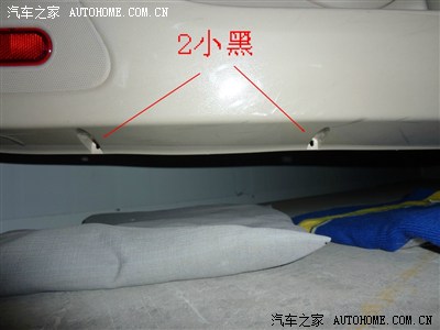

卸主驾门内板=坏了3个门卡(共6个)
卸副驾门内板=坏了6个门卡(共6个,全坏了).....
副驾返工时,,还好只坏了一个门卡子。
一共坏了10个门卡子。
前排升降窗无效 和 加装无关
如果你发现 前排 的升降窗异常无效(遥控长按无效,车内前排按钮自动升降无效)。
你会怀疑 是不是 装了前排门灯引起的?
答案:不是。而是电瓶断过电 或 馈电无法点火 后引起的。
对策:按住车内按钮,降到底,再升到顶;就ok了。
