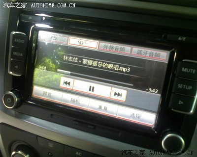

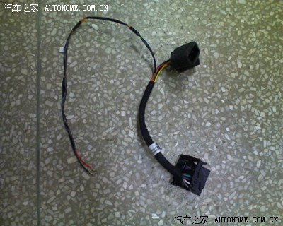

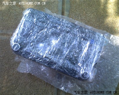

    车是提车半月了,原配的CD不能使用U盘和SD卡播放歌曲,很是不方便。本想入个逸俊的CD改个USB接口,看了很多帖子,接线或多或少有些问题,另外发现有人装RCD510,不错,触摸大屏,六碟。淘宝找到本地有人卖,讨价还价后,途观RCD510+原厂转接线+送货上门,收货时聊天得知是大众维修CD的,并且还是老乡,不错。由于给的转接线接网管的线没有卡子,自己把电脑电源接软驱的电源剪下来两根,接上去刚刚好。安装过程看下图。

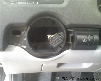

拔掉灯开关,往里按右转就下来了,拔掉开关。

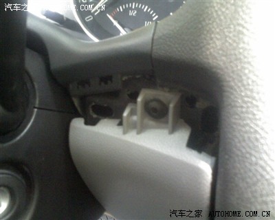

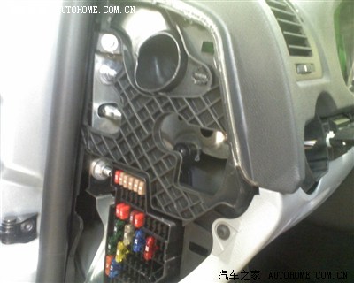

撬掉方向盘两侧的装饰板,露出下护板的螺丝,挨个拧掉。

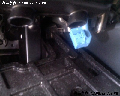

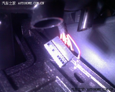

去掉下护板,有右侧有个兰色的插头,就是网关插头了,拔下,去掉蓝色套。

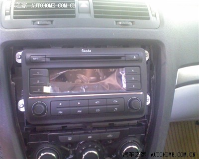

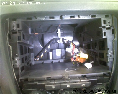

下面拆中控。从下面慢慢撬起面板,拿下,去掉4颗螺丝。

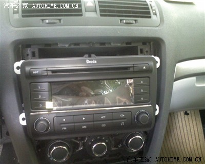

拿下原CD
这是把电脑上拆的线接在转接线上。
接好后,缠上绝缘胶带。

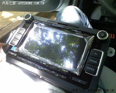

买的RCD510

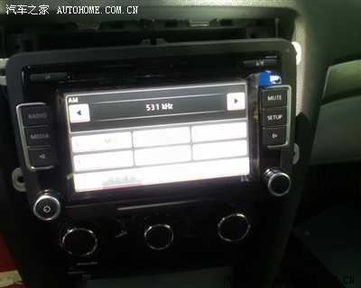

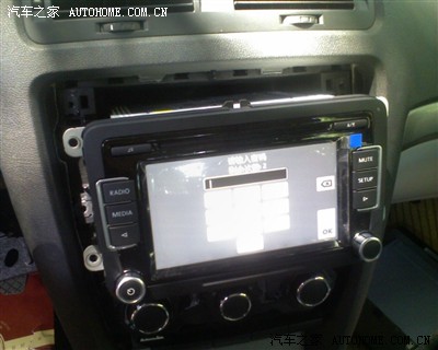

把转接线和原来的插头上,另外两根接在网关的10号、20号口上,装好网关插头,插上cd,输入开机密码
恢复所有面板。
