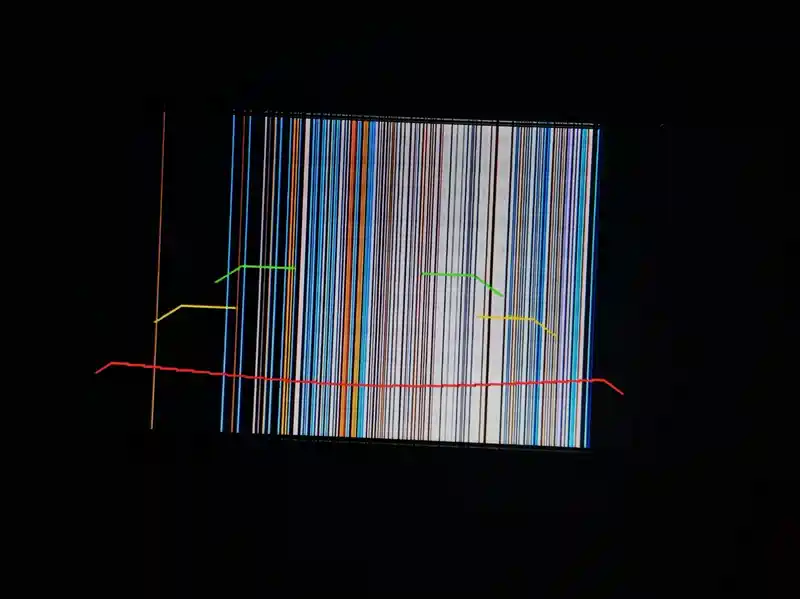

五一那一天出去玩,倒车时就发现倒车影像坏了,如下图。

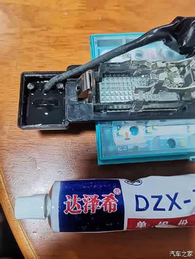

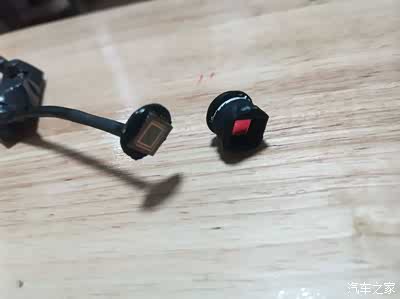

于是就把它拆了下来,这个东西很好拆,手一扳就下来了,里面一个灯泡插头一个摄像头的插头,拔掉就能拿下来。拆开摄像头的后盖,发现里面是灌胶的,进水坏的可能性不大,难道是寿命到了?为了研究一下,就把它挖了出来,是一个圆柱体形状的摄像头。
刮掉黑胶露出焊点就好办了,把它插回车上量一下电压,不启动时电压5V多,启动后掉到1点几,难道是线路坏了?为了量的准确一点,我把摄像头焊了下来,空载电压量了一下,不启动时8点几V的电压,启动后的10点几的电压,这就找到原因了,是电压太高了。虽然我也不知道原始电压是多少,但这么高一定是不对的,因为电源是从倒车灯上接出去的,我量过 电压是11.8V,经过一个降压包(也不知道是不是降压包)还有10多V,那一定是里面被击穿直通了。

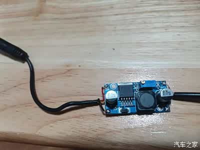

经过网上了解到,降压后的电压一般是3.3V或者5V,那就买一个降压块呗!网上找了一下,买了块LM2596可调降压模块,又买了一支407的黑胶,加起来刚好3块钱。隔天快递到了就开始改线,直接把尾线接在板子上,摄像头接板子输出口。
再装到车上试了下,可以用,但电压要调试一下,经过调试,最佳电压为4.5~4.7,太低了画面发紫有噪点,太高了会出现第一张图片那样的竖线。接下来是就是灌胶了,把摄像头装回壳子里,打上黑胶,等凝固后装上后盖。

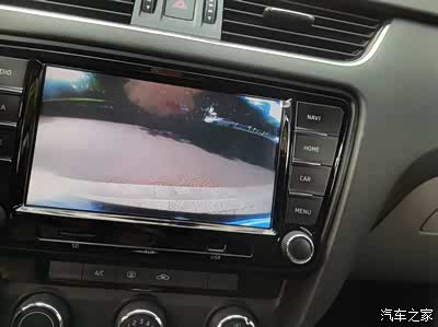

再后装上车,效果还可以哦。
还有一个疑问?本来是有倒车线的,像第一张图片那样,有红、黄、绿三条线,为什么现在没有了,这个应该是在摄像头上的吧!网上在卖的CCD摄像头都说自带倒车线,我这个拆开清洁过传感器,怎么就没了,也不是手贱非要拆开它,关键是它就是用黑胶固定的,清理一下黑胶就分离开了。或者说是要用编码开通的?有知道的兄弟吗?
