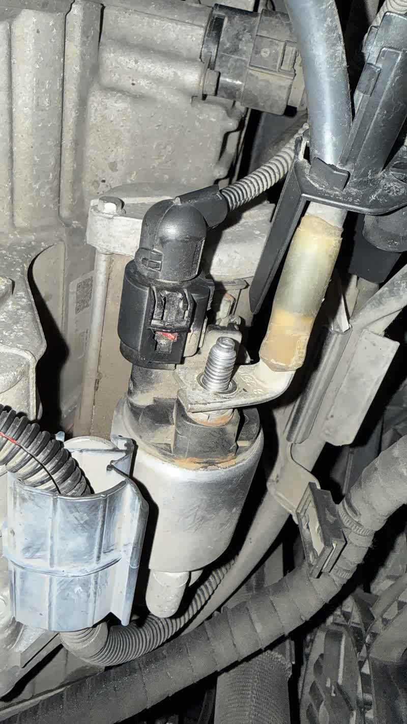

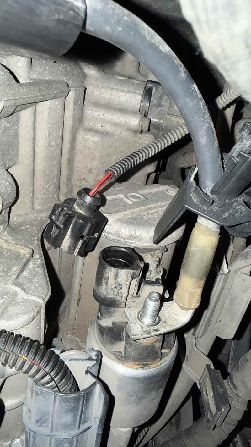

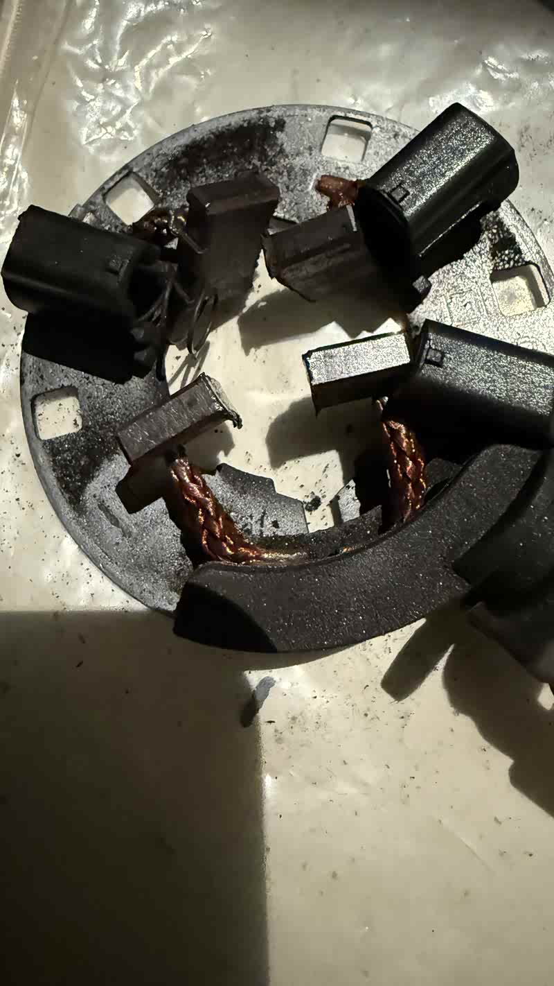

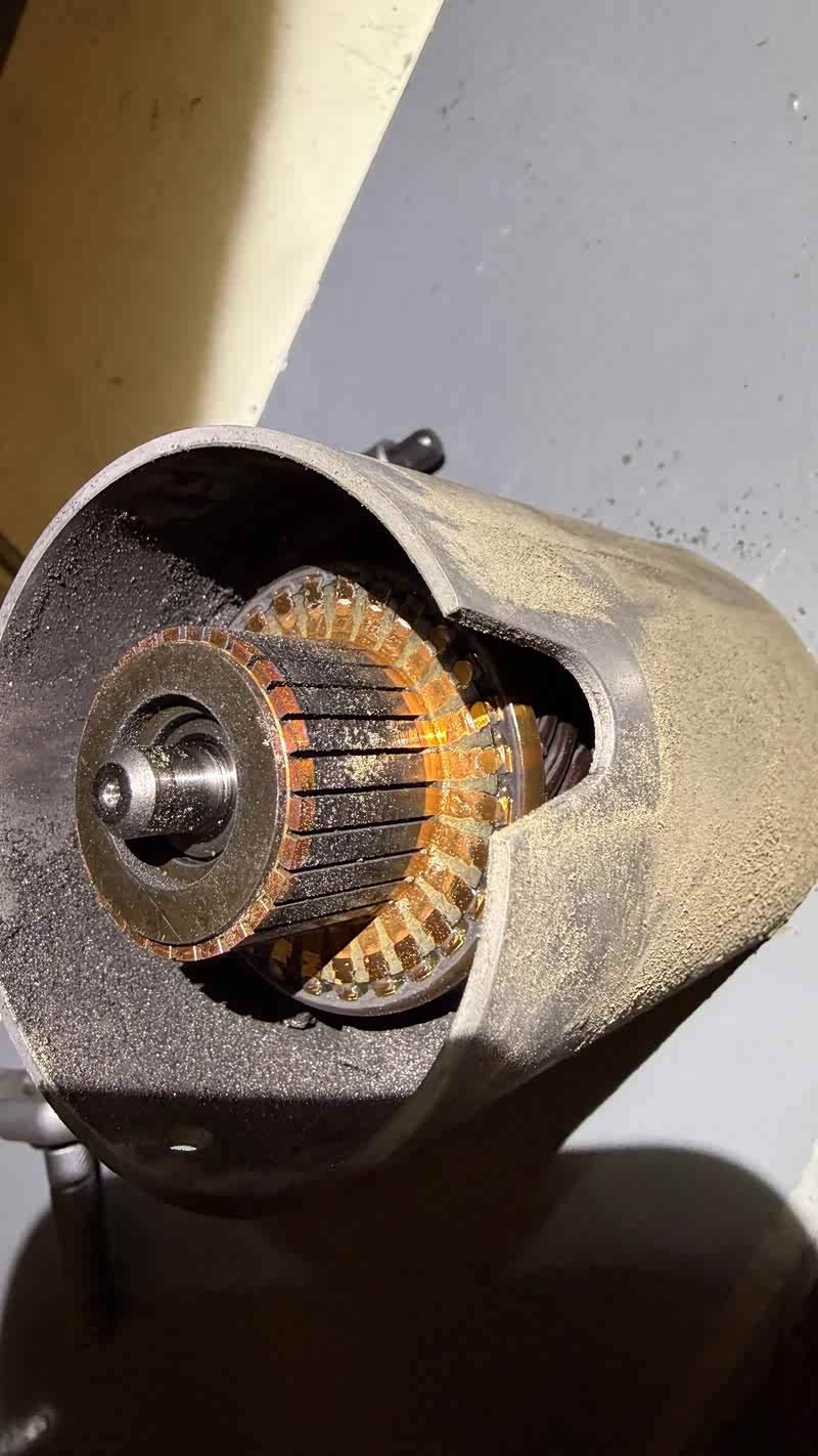

更换15款新明锐起动机碳刷
十年车龄起动机里面碳屑还是蛮多的。拆了两个卡扣,起动机上面的信号线跟电源线,壳头两个螺丝+一个接地线螺丝。花了六七个小时,上面两个卡扣起码五个半小时,真正拆起动机头上壳体螺丝+更换碳刷+恢复半个小时够了。卡扣太难拆了,只能死搞,电源线护套只能左扭右扭硬扯下来,信号线上面红色卡扣拨出来后还是没法拔下来,看结构只能侧面硬挤,边挤边拔,一般挤不动,塑料硬化了,硬撬出来的,没法网上买了个备用,以后有问题再说了。

ai2f3aotq 关禁闭 已屏蔽
我的18年斯达明锐就是在2024年的时候自己换了一副碳刷30块钱
