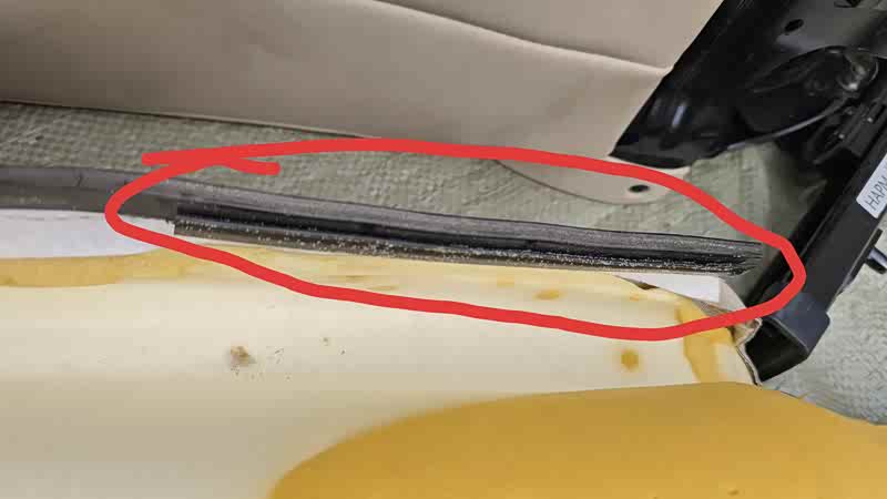

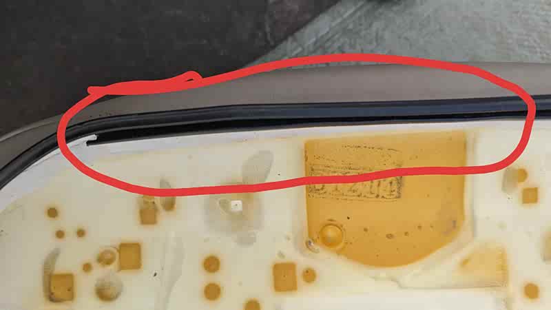

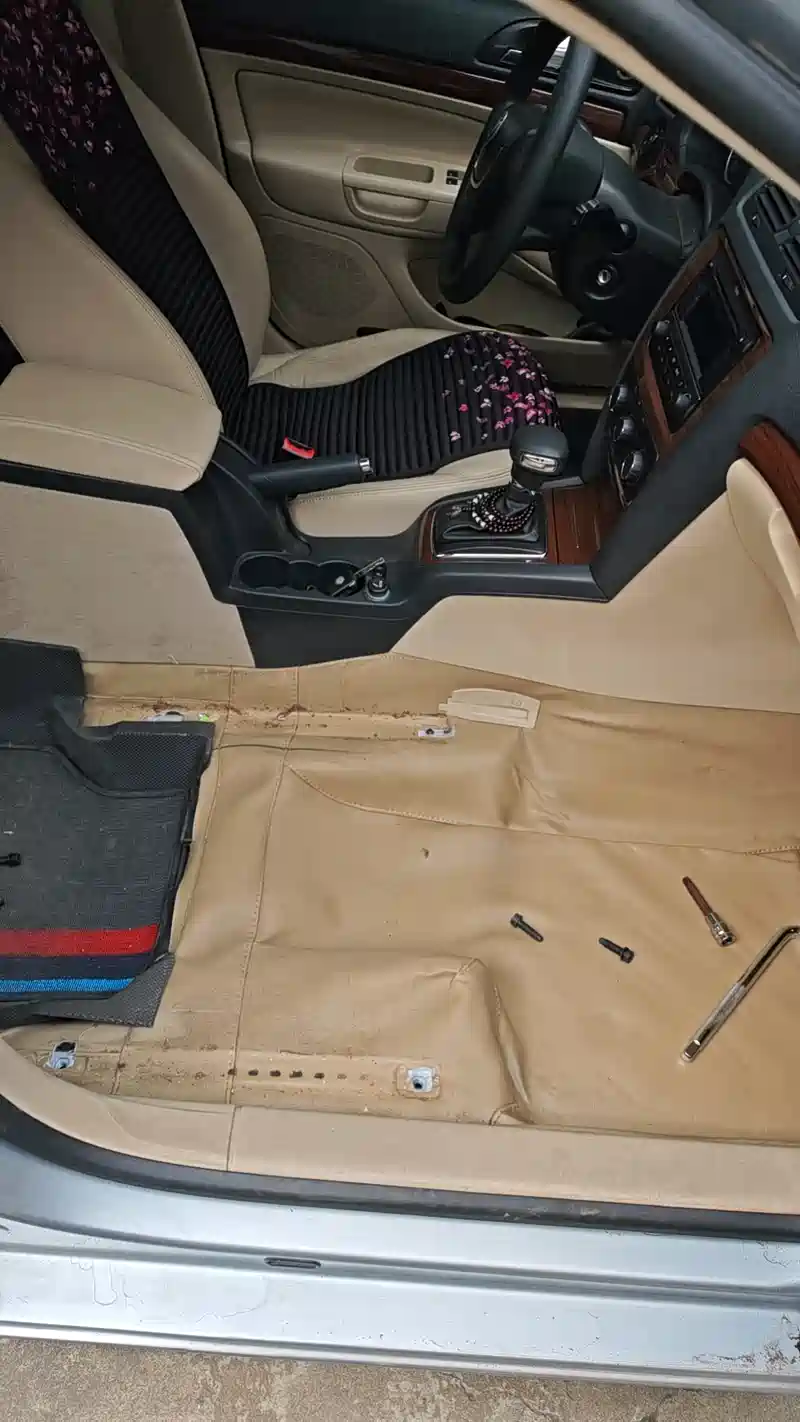

由于10几年的老车,主驾座椅难免有些塌陷,并且座椅侧边磨损厉害,刚好觉得副驾太高,并且不能调高低,把主副驾互换,一是解决了主驾座椅侧边破损严重的问题,二是解决了副驾太高不能调节的问题,一举两得

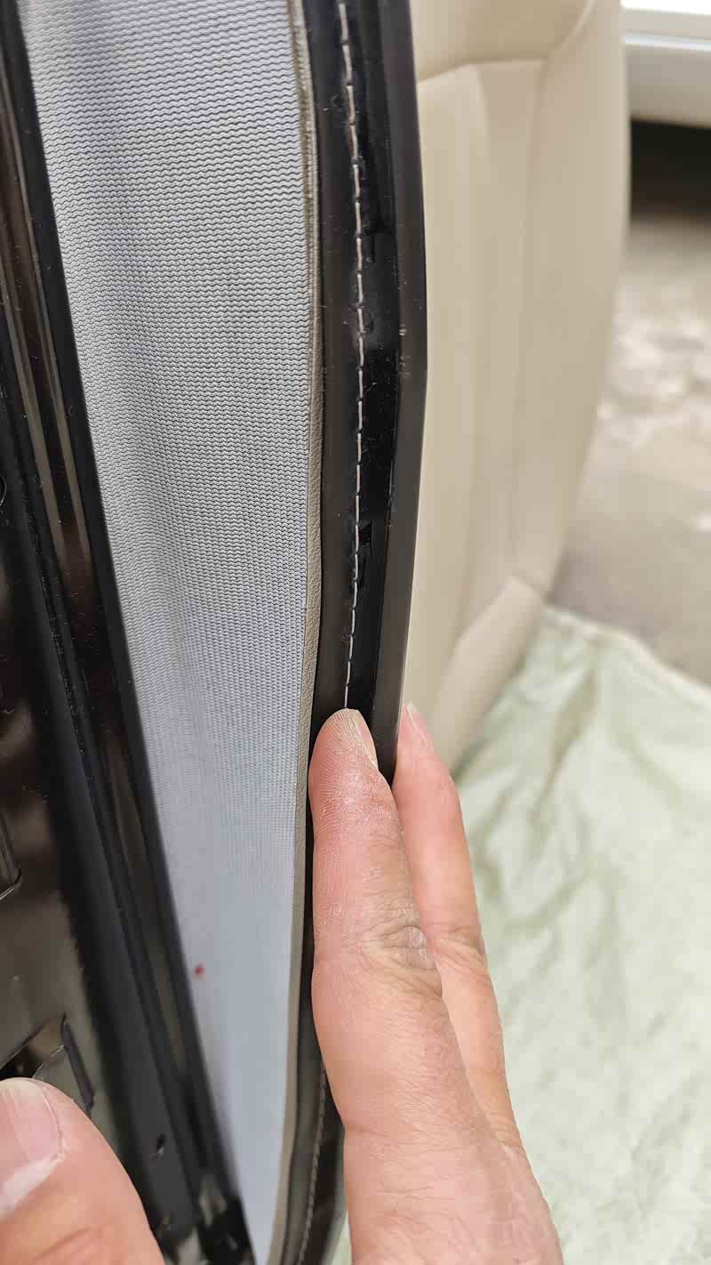

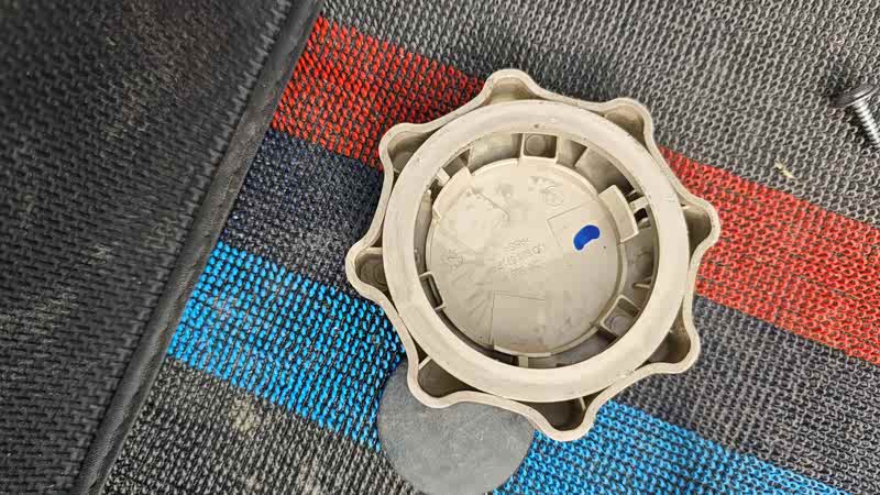

主副驾坐垫完全一样,坐垫都是图片上的卡扣,靠背调节轮子也是卡扣,都可以翘下来。坐垫外面的塑料件也是卡扣固定在铁杆上,铁杆是螺丝固定在座椅上。
有兴趣的可以动手操作下,友情提示拆座椅时候不要磕碰到内饰
