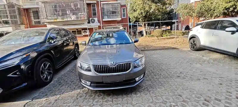

加速抖动 删除 推荐精华 置顶 取消置顶 关闭回复 打开回复 推荐编辑 楼主禁言 移动帖子 重置头像 操作记录 灬兵灬哥灬 0浏览 · 2026-02-21 18:46· 发布于上海 2014年买的15款明锐,现在9万多公里,加速到55-70左右前轮抖动,是不是半轴的问题啊? 举报 打开汽车之家 阅读体验更好 全部回复 只看楼主 一辣嘛则丽丽一 关禁闭 已屏蔽 本田XR-V 0 先去检查下 轮胎或者轮毂有没有变形 02-23 07:45 来自上海 回复 沙发 屏蔽此人 举报 删除 取消删除 禁言 重置头像 无价宝贝 关禁闭 已屏蔽 0 做个轮胎动平衡。 02-23 13:26 来自江西 回复 板凳 屏蔽此人 举报 删除 取消删除 禁言 重置头像 xiao0507 关禁闭 已屏蔽 标致207 0 半轴的可能性不大(前提是没有事故)轮胎或者轮毂失圆或者动平衡变动的可能性很大再一个就是前束变化很大这个问题到修补轮胎的地方一查便知 02-24 16:25 来自河北 回复 地板 屏蔽此人 举报 删除 取消删除 禁言 重置头像 weixiad 关禁闭 已屏蔽 RAV4荣放 0 轮胎重做动平衡 02-25 09:16 来自上海 回复 屏蔽此人 举报 删除 取消删除 禁言 重置头像 防忽悠VIP专员 关禁闭 已屏蔽 0 要么轮胎变形了,要么轮毂变形了, 02-25 17:19 来自四川 回复 屏蔽此人 举报 删除 取消删除 禁言 重置头像 还想在主楼增加内容?点击续写主楼内容 登录 参与更多互动 发表回复 打开App,查看更多评论 首 页 上一页 下一页 末 页 跳 转 取 消 还想在主楼增加内容?点击续写主楼内容 登录 参与更多互动 系统故障 发表回复 图片最多上传9张 微信好友 微信朋友圈 新浪微博 QQ好友 QQ空间 取消 相关推荐 加载中
