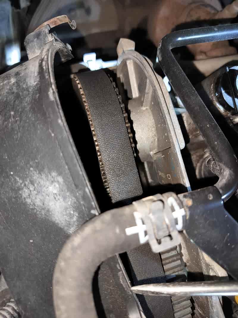

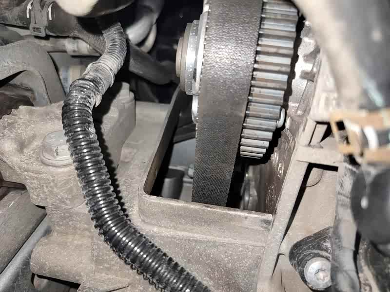

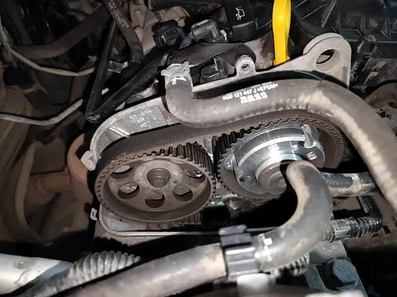

亲们,帮忙看看,这样的正时皮带需要换吗?2014年底上牌15款斯柯达明锐手动挡,跑了10万公里,打开正时皮带仓看了,感觉很新,正在纠结需不需要换,给个建议,谢谢。

状态很好啊,不需要换。我是14万公里还是13万忘记了,拆下来小工说跑20万都没问题。

明锐
很新,再跑20万没问题

使用保养手册上注明30万km更换!

目测没问题

目测没问题,以后每次保养都检查一下,这个没有定论多少公里更换
