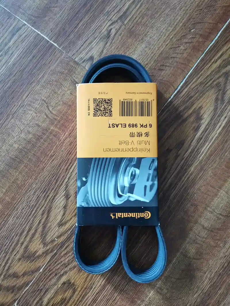

一个月前早上启动有异响,热车后就好了,这两天就一直响,一看是皮带烂了,就直接买了一根马牌的,价格比官方旗舰便宜一大半,也不知道是不是假的,这货产地就是我们这里的,但发货地是上海,隔天就到。
老的皮带开裂了。
用一字镙丝刀撬开皮带涨紧轮的保护盖,然后就13号套筒拧松镙丝,不用拧下来,拧松就好了,再用T55的批头逆时针调松涨紧轮,就能拆下皮带了。
拆下的和新的对比一下
最后,装上新的,按之前的步骤相反着来就能装好了,非常简单几分钟就能搞定了。
