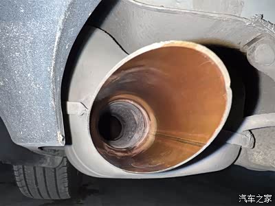

接下来查看尾气排放是否好转,可见排气筒整体燃烧的较充分,没有黑色颗粒物。
