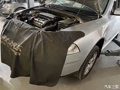

接下来在爱车翼子板外部及车头前铺设保护罩。

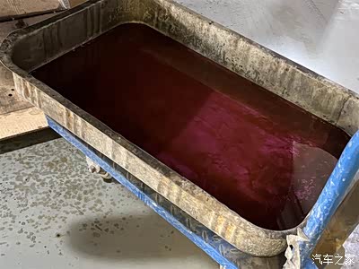

下面放置盛接旧冷却液的容器,可以看到红色的旧冷却液被排放出来。排放干净后,使用专用工具安装水箱右下方的排水塞。
放出的旧冷却液量不算少,使用了三年其颜色还是非常深的。
