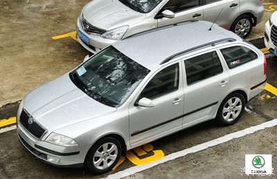

今天要说的是欧雅,其实就是明锐,也是曾经斯柯达销量中流砥柱的一个车型,大众速腾MK5的姐妹车,pq35平台的走量买菜车,国产有1.6、2.0、1.8T三个排量,5MT和6at变速箱,但今天文章中的这一辆,却是个异类,他自带着奥运五环的光辉,从布拉格漂洋过海来到北京,总共51个兄弟中的其中一个,Skada Octavia Wagon 1.8TSI 6MT版本。

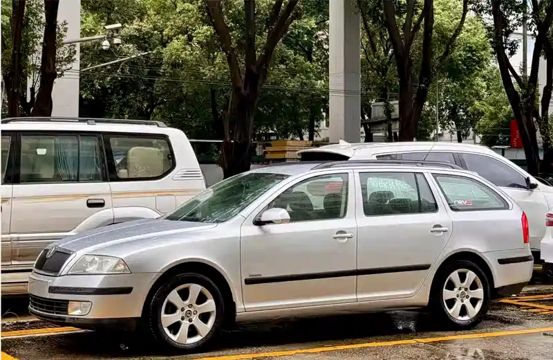

1 斜45度角
2 上帝视角

这辆车是从广东的一个五六线小城市非常偶然的机会找到的,一直以来,除了在图片上见过,我就压根没在现实生活中看到这款车的实车,这辆车,是一个60后大叔的收藏品,我本来冲着他的大众开迪来的,但是在无意中,他租的仓库里,发现了一辆满是灰尘的奇怪车型停在角落里,我是见过世面的,从马自达6wagon,迈腾wagon,凯越wagon一路走来,能让我看到却很陌生的车型也算是凤毛麟角了,开迪太残了,然后他出现了。
全身都是很厚的灰,内饰也有霉斑,但是车身很完整,全车没有一个看起来坏的地方,大叔说是他的收藏品,然后……(巴拉巴拉此处省略1000个字),2008年生产,2010年正式上牌,2016年大叔从杭州买回来,然后封存至今,买回来时换了四条米其林轮胎,然后跑了不到3000公里,每年基本就是出去年审一下就回来了,轮胎胎毛都还在,但是我也是整个无语了,老一辈玩车人的理念让我不能理解,不开你买他干嘛?所以我拿到的时候,公里数定格在86000公里,一番讨价还价,然后各种惺惺相惜,各种拉扯,各种不舍,最后卖给我了,多少钱就保密了,不便宜也不贵。

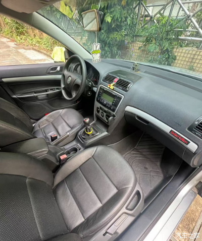

4 内饰

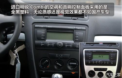

5 原厂的中控(面板换了国产的银色)

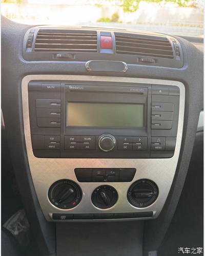

6 夜间小绿灯效果
7 所以我换成国产的了

车辆彻底洗干净后,整个车看起来就精神了,原厂的16寸轮毂很新,划痕都没有,配上原厂规格的四条新轮胎,换上新的车窗膜,让人很难相信这是一辆已经经历了16年岁月的车子,全黑色的内饰,原厂度很高,没有任何缺失损坏的地方,一定要挑刺,就是原车主把原厂的布座椅换成了真皮座椅,真皮座椅长时间没人使用,有点掉漆老化的痕迹,车子没有天窗,简直不要太好,大众的车子,有一个算一个,从最便宜的polo到最贵的辉腾,就没有不漏水的,设计缺陷简直让人无语,朋友的GTI和高R,真是活活的被定性为泡水车,地板可以养鱼,原厂MQ250的六速手动,很多德系车友还需要另外花钱去改,他原厂自带,自带定速巡航,我花50元,淘了一个原厂明锐的CD主机,替换了已经损坏的RNS510,基本就和出厂状态没什么分别了。
