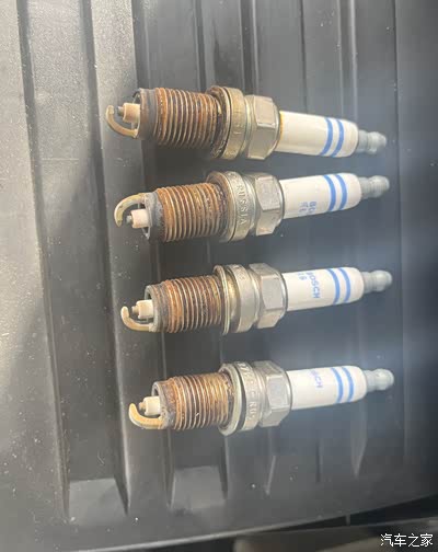

我的09款1.6手动明锐从上一次换博世原装火花塞后已经跑了3万5公里了,最近觉得发动机声音有点破音,怠速还抖动,最直观的是怠速时看仪表盘显示是0.9L/h,

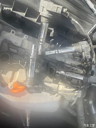

在博世官方旗舰店里面没有找到原装的火花塞,纠结了很久最后选择了火炬K5rTSIU(158元四支),趁着清明假期有空自己更换了

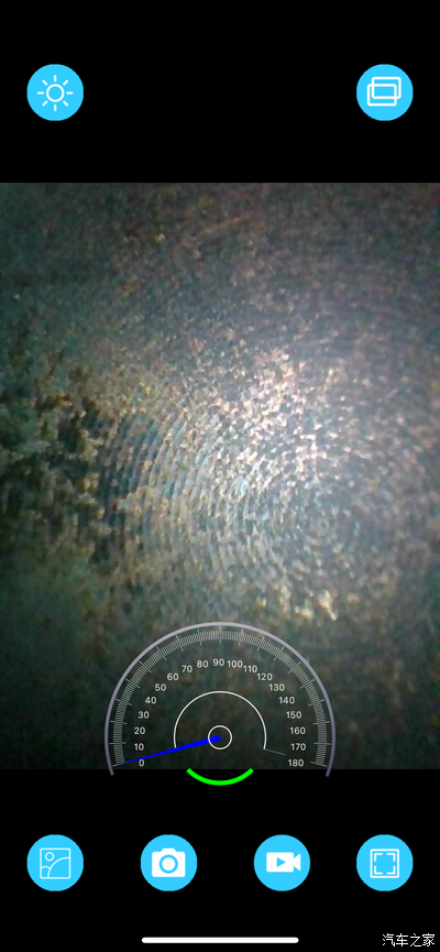

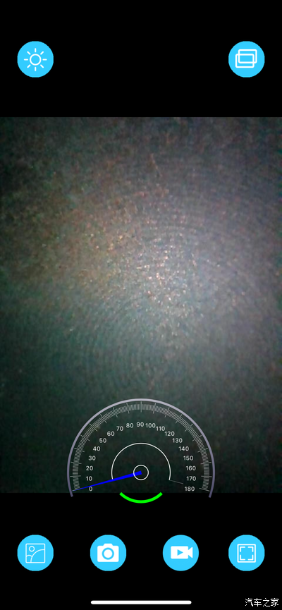

顺便用内窥镜看了内部的积碳情况,感觉四个缸都还可以(每5000公里添加了雪佛龙)

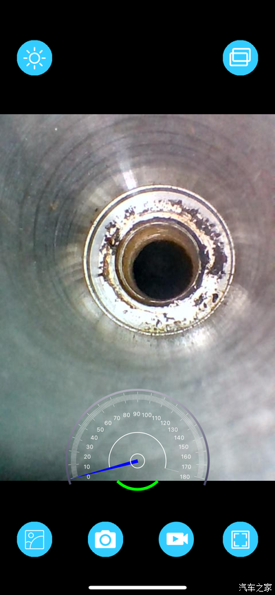

也查看了这个接口,有点积碳,到目前为止未出现网上说的这个地方漏油的情况
