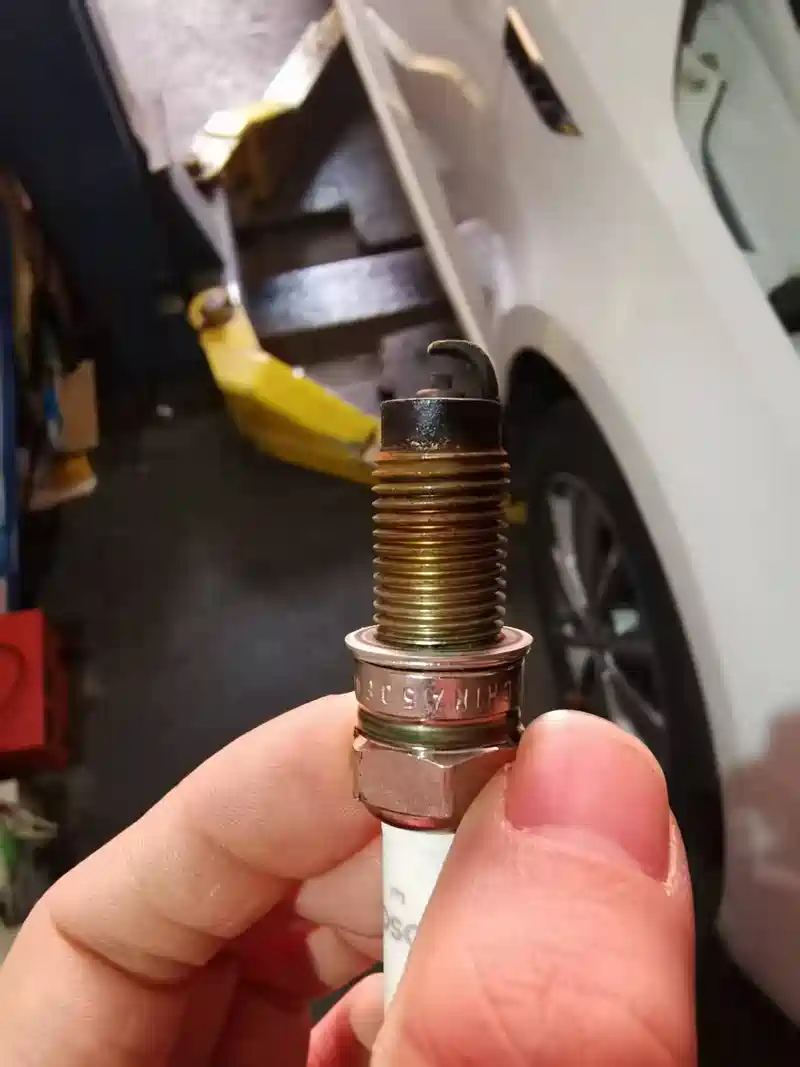

购买年份:2016年4月
车型:2017款 1.6L 手动创行版
行驶里程:119500公里
行驶路况:市区+国道,一年跑5、6次高速,每次100公里左右
描述:这是首次更换火花塞,原车这个火花塞用了大约12万公里,截至更换前,感觉加速无力、加速时还有点抖(很轻,坐车的话都感觉不出来)、感觉摸着方向盘车身抖动幅度略大(不知道是不是心理作用),至于所谓的油耗高,没有太明显的感觉,跑国道五六个油,市区7、8个油,如果对加速没要求,我甚至还可以继续用,主要是跑市区,有时候起步太慢,后边光催,索性换了,特意把旧火花塞拍了照,供大家参考一下,更换后,感觉加速和抖动都有所好转,继续用用看吧
