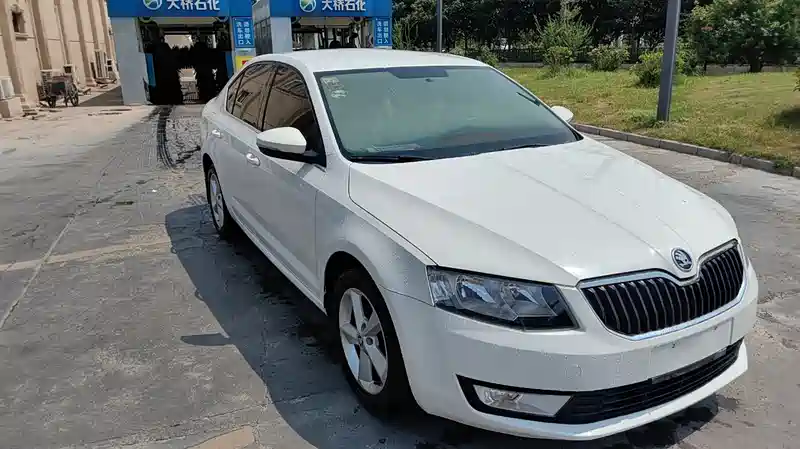

经常在汽车论坛上看网友们发的爱车历程,今天终于安奈不住自己心情,也在群里面介绍一下我的爱车,车是二手车,说起来为啥与明锐结缘,这还有一段故事,之前一直都是开的byd的电车,市区内开车真的省心省钱,今年7月份一个偶然的机会与我的明锐结缘,正式开启了一段与小明的缘分。
加满油,顺便把车子给清洗一遍,外观看着还是不错的,近10年的老车一点也不过时,但是内饰真是哎,这个后面再说。
