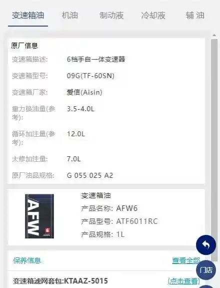

查了下这款车是爱信的6AT变速箱,都说质量稳定可靠,大多数普通家用车在用。
某东上找它的官方自营店,在客服的推荐下选择了这款变速油,说是一样的品质,价格也差不多其实。变速箱滤网包也买了爱信同厂的,看了下滤网、密封垫马勒的也有,价格还便宜点但放弃了。
那天听店里工作人员讲重力更换要5L左右,准备好了5L的量和滤网包。变速箱油生产日期是今年6月份的,比较新。
