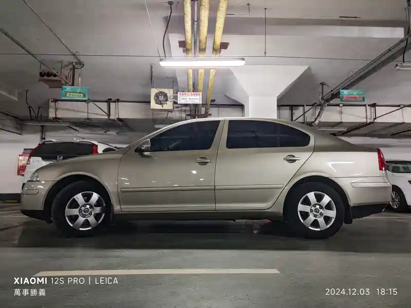

2009款斯柯达明锐自动逸致版,车身尺寸4572/1769/1462mm,轴距为2578mm,定位于紧凑型轿车。
车辆采用大众1.6升EA111发动机+6AT变速箱的动力组合,悬挂系统为前麦弗逊后多连杆四轮独立悬挂系统,采用大众经典轮毂式样,使用195/65/R15轮胎。
