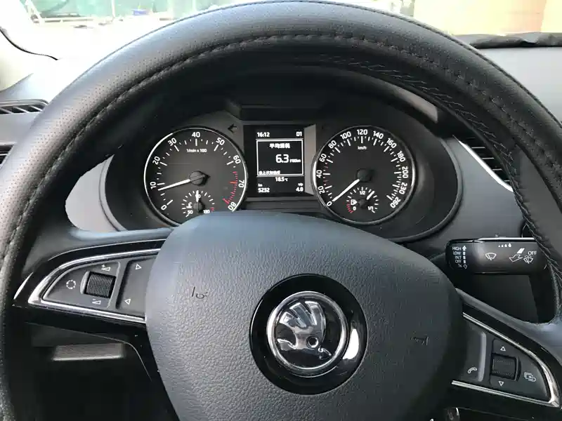

从0-13万公里保养,第一次保养在2017.2在5200公里,首保是免费
首保用的半合成机油,只能跑5千公里,机滤也换了
