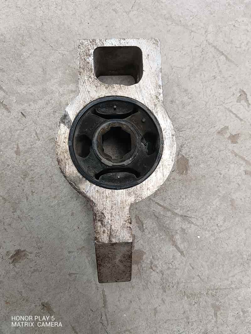

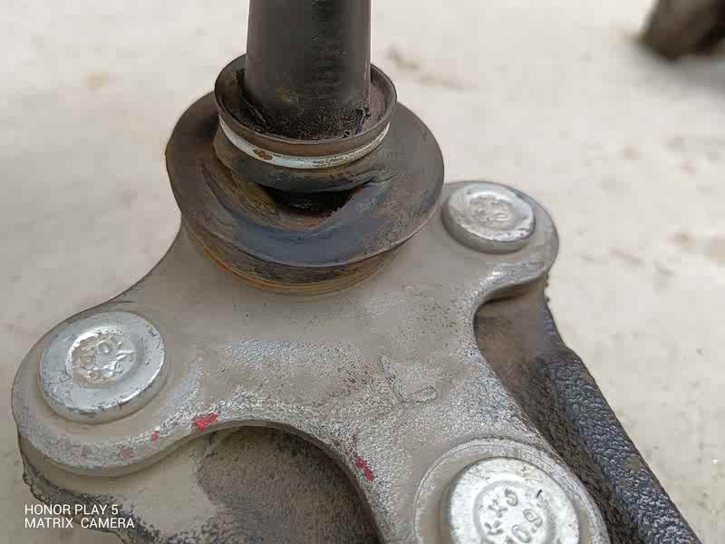

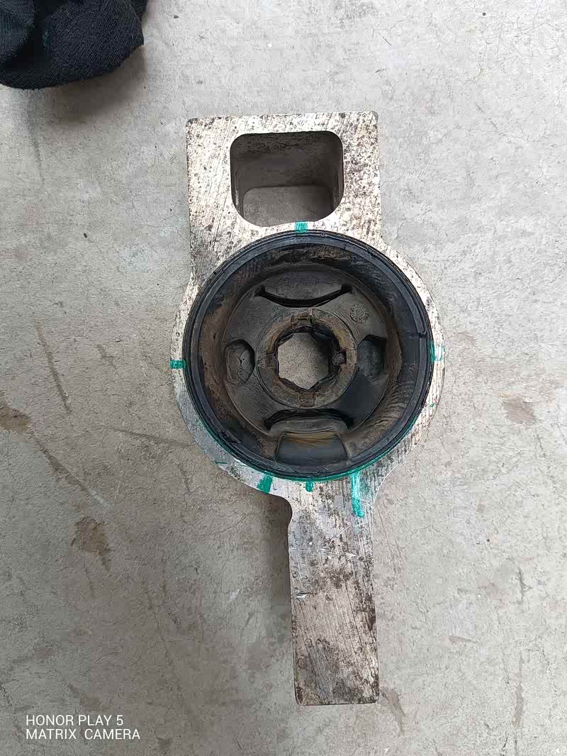

11年明锐,底盘前面有异响和硬,自己买了大小脸套用了5个小时,终于换上了,开起来感觉舒服太多了,有问题的车友,可以只换前胶套,效果显著,不要换减震器,不要换减震器,小钱就能解决,总结经验就是摆臂胶套对舒适性影响最大,前后都是应该

自己换?👍
多少钱?
换之前过减速带会咯吱咯吱响对吗?

我也自己换的。用的FEBI

我把减震换了  要不前面忽忽悠悠的  感觉要晕车  直接换的支臂总成
