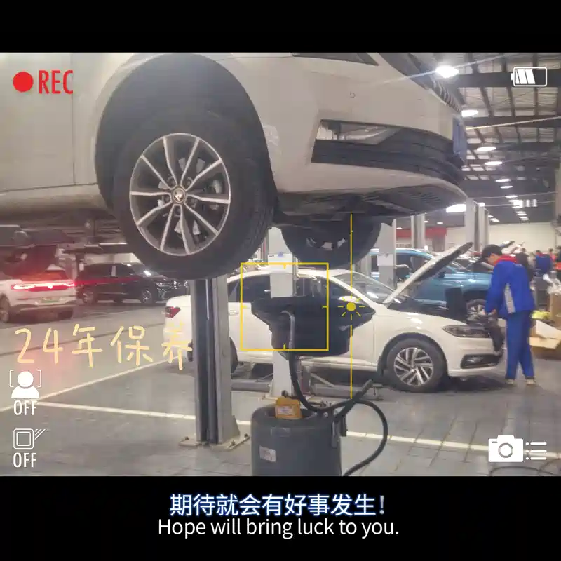

俗话说,“三分用车,七分养车”。可见汽车保养的重要性。三万公里虽然说在整个发动机生命周期以内不算多,但是一些我们应当注意的事情也要注意一下。另外汽车保养里程是一方面,时间也是一个重要因素之一。如原厂首保要求就是5000公里或者半年,以先到者为准。
