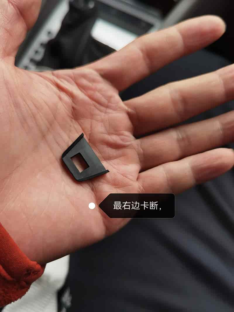

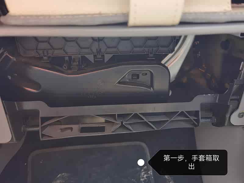

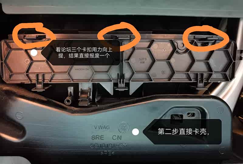

今天想着自己更换滤芯,结婚还整断一个卡扣,谁知道这个卡扣如何取出?

这是老明锐嘛,我的2013明锐,挡板是左右滑进去的,也就是说安装的时候是左右移动卡紧的。

用一字螺丝刀卡进去然后用手往外拉,三个都是这样

拆出来:向右拉,平移。
装回去:向左推,平移
