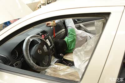

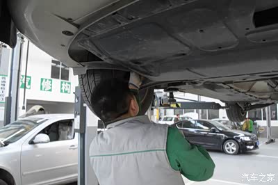

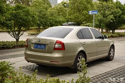

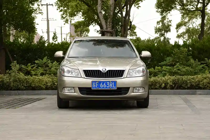

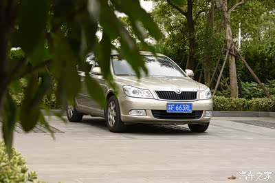

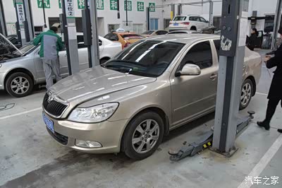

就拿我这辆斯柯达明锐来说,冬季来临我都会去4S店让师傅做一个必要的检查,查看爱车是否有问题。

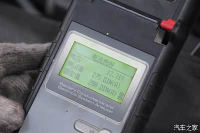

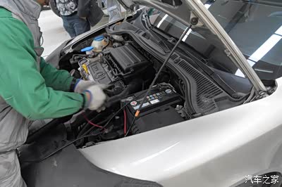

低温环境下,电池的电量容易下降。因此,要定期检查电池的电量和正负极是否干净,必要时要更换电池。大家是不是有过这样的体验,平时用车启动的时候都很容易,突然一天降温,早上车子就怎么也启动不起来了。汽车电瓶的电压正常在11.8V-12.8V之间。

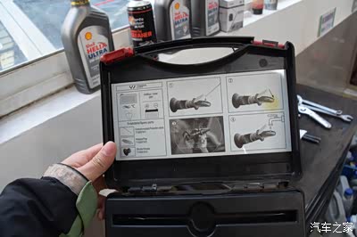

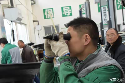

车辆冷却液的冰点对于车辆也是至关重要的,如果冷却液含水,冷天的话就会冻坏管路。用冰点测试仪可以查看车辆冷却液的冰点,吸取少量冷却液,滴在测试仪中检测,冰点测试仪通过折射率来查看冰点。

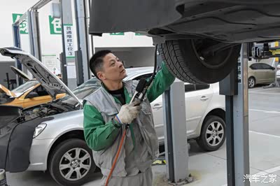

冬季路面容易结冰和积雪,轮胎的抓地力会受到影响。因此,要选择具有良好抗滑性能的冬季轮胎,并注意保持轮胎的适当气压。当然拉,东南部地区不下雪,没必要更换冬季胎。具体的胎压看自己车辆油箱盖内标注。这里注意备胎也要打气。

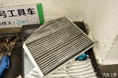

秋冬季节雾霾严重,热空调也需要使用,汽车空调滤芯必须要拿出来清理或者更换,毕竟一个良好的车内空间是大家都需要的。
