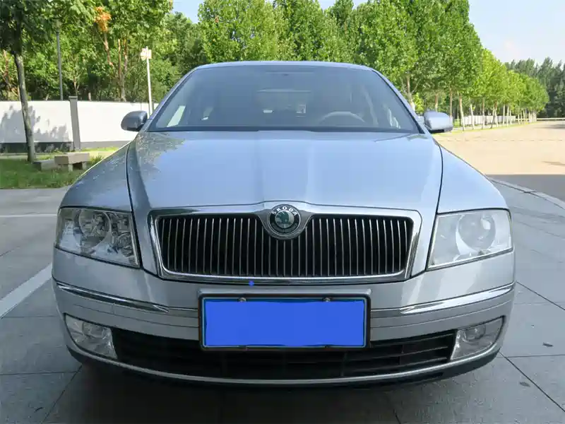

爱车明锐距离上次保养已经八个多月了,总里程也达到10万多公里。无论从外观上还是动力上看,爱车明锐根本不像十几年的老车。相比新车而言都有过之而不及,这都得益于平时的细致入微的呵护—按时保养。俗话说“三分修,七分养”,对于爱车各主要部件进行定期的养护,有助于维持爱车良好的状况,延长爱车的使用期限,减少后续维修成本。
即将进入风沙比较多的秋冬季节,空气中的悬浮颗粒也非常脏,比较容易进入进气系统,也会影响机油的质量。按照说明书上更换时间的要求到了保养的时间,周末利用空余时间给爱车更换机油机滤。
