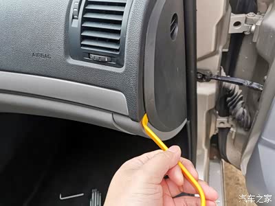

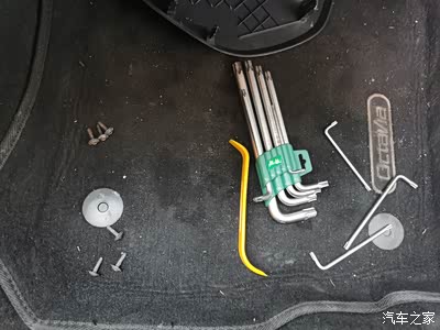

进行更换鼓风机,先要准备工具:撬板,梅花扳,新鼓风机。

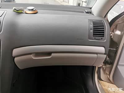

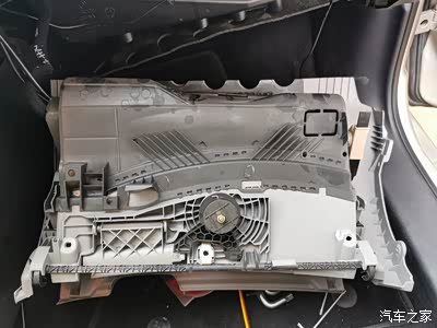

先将副驾驶位座椅调到最后,给更换鼓风机留取适当的空间。鼓风机的位置在副驾驶手套箱里面,首先要拆卸手套箱。
手套箱共有6颗螺丝,下部有两颗,拆掉侧面盖板有一颗,打开手套箱上部有三颗。其实动手就是需要胆大心细,按照攻略一步步摸索,其实一点也不困难。

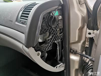

6个螺丝下来以后,整个手套箱就下来了,把它放在一边备用。

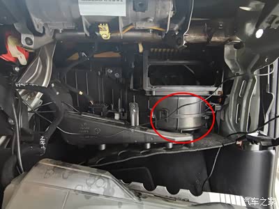

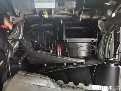

标红色大圆圈的里面就是空调鼓风机。
为了能更好的操作,把副驾驶位脚部出风口的固定螺丝拆掉。

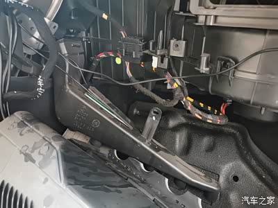

这就是全部拆卸完的样子。

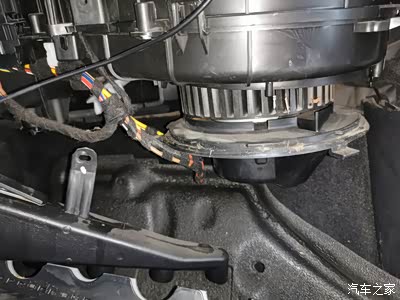

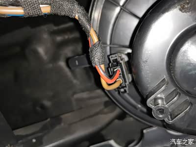

从底部看,鼓风机的电源插头也是需要拆掉的,这个通过按压两侧的卡子就可以很容易拔出。

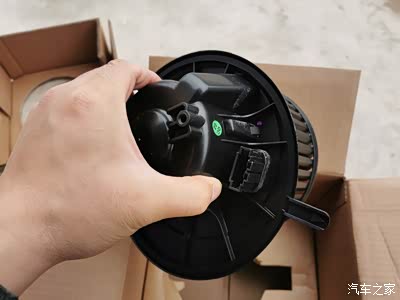

下面就是最重要的部分了,手拖住鼓风机底部,对其进行逆时针旋转,如下图图示方向,里面的鼓风机就分离出来了。

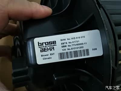

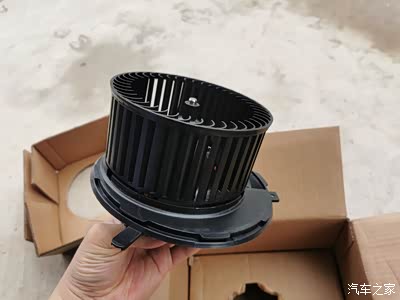

我终于知道为啥4S的鼓风机那么贵了,原来是博世的。

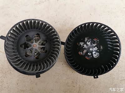

新旧鼓风机对比,放在对于我而言,看不出900多和100多的差别。
