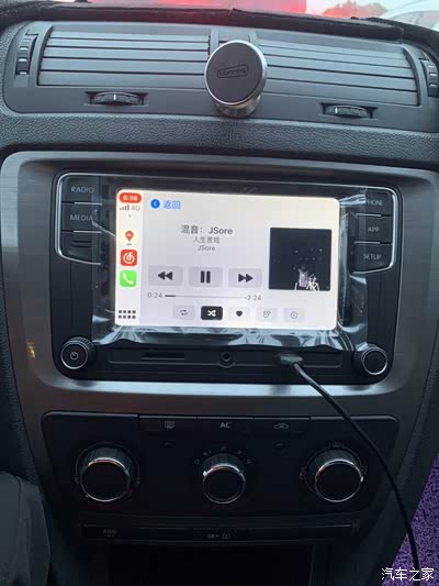

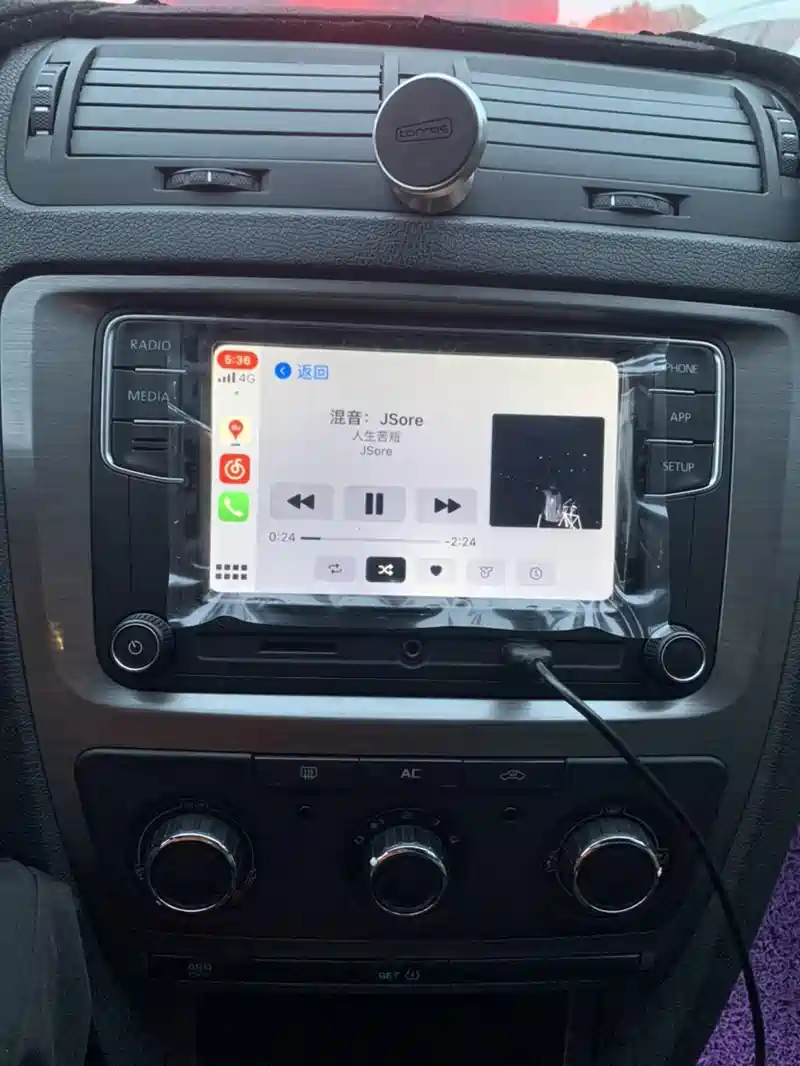

国庆假期闲来无事,自己动手给老家伙升级了天宝187b和原厂扣手摄像头,187b安装很简单,由于是高配车型原车大插头直接对插就可以用了,扣下面板拧下4颗T20梅花螺丝,全程5分钟装好,熄火拔钥匙自动断电,所有功能完美使用,carplay相当好用。

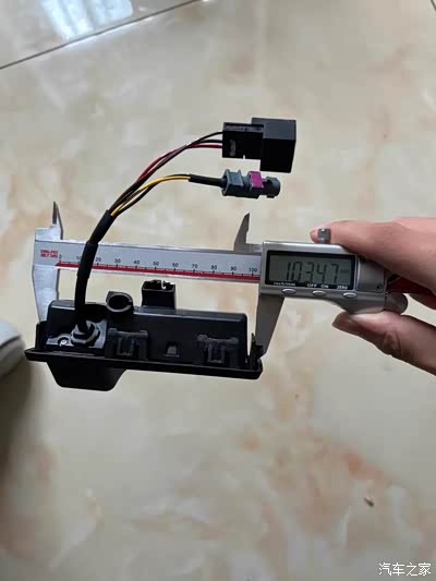

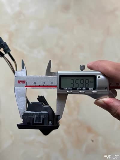

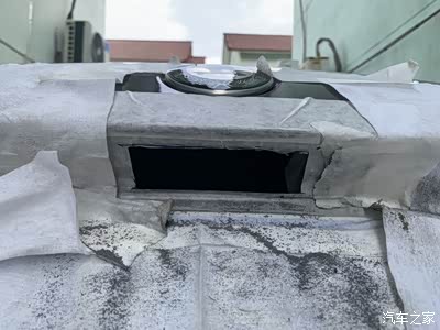

接下来是原厂小扣手摄像头,价格200出头,也有牌照灯款式听说不稳定就买了原厂的,由于原车扣手尺寸太小,所以量好尺寸直接角磨机加锉刀伺候,打磨完注意做好防锈。

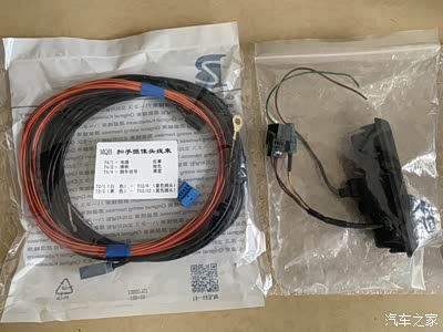

原厂摄像头,加德标线束,线束做工不错铜线很粗
打磨好后的效果
摄像头走线,棕色接后备箱打铁,蓝色接倒车灯,红色接保险盒ACC,视频线到中控屏后面。走线过程相当困难,不建议新手操作,需要用到一根细铁丝,C柱那块全程盲穿线,中间的黑色橡胶管由于视频线插头较大也不太好穿,穿好线接好插头就大功告成,测试下没问题再复原装回,由于摄像头两边有台阶,所以安装好后内外侧都涂上了黑色结构胶防止漏水。

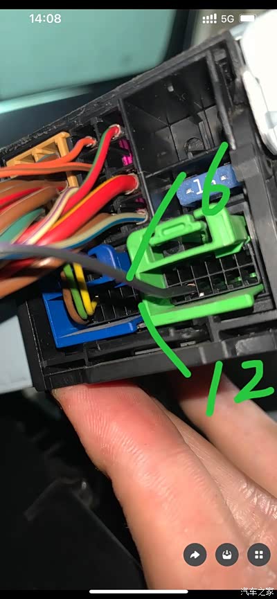

视频线无损对接原车蓝色插头,黑线12,白线6

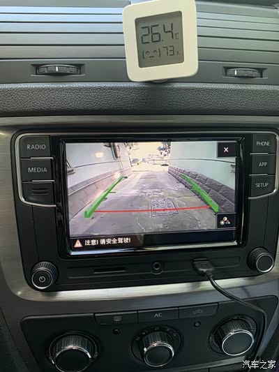

5053开通倒车影像功能,开通后按住电源10秒自动重启,再挂倒档完美展示,原厂主机只支持av格式的,所以画质一般,Ahd的清楚,可惜中控屏不支持
