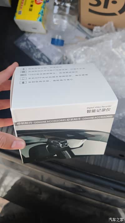

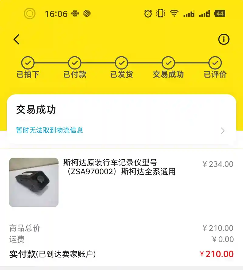

首先是需要购买行车记录仪,在这里我选择海鲜市场购买,因为比某宝便宜30左右吧。
行车记录仪:210元
型号:ZSA970002

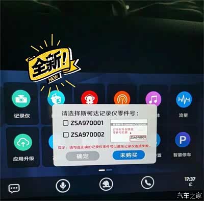

我们打开车机可以了解到,记录仪支持ZSA970001和ZSA970002,其中001是老款的一代,市面上也不多见了,建议选择002第二代。
行车记录仪:210元
型号:ZSA970002
这是车机支持的记录仪型号

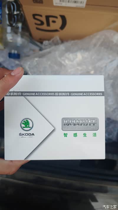

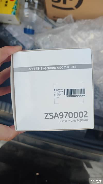

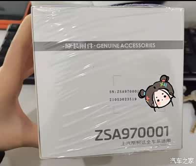

这是我买的002行车记录仪
下面开始表演。

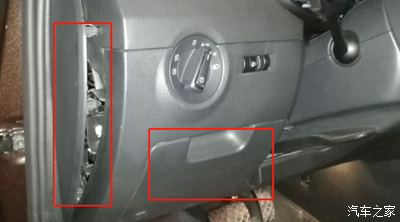

首先看看东西,摄像头,三根线,说明书。我们先撬开仪表台左侧和左下的储物箱,这个储物箱用一字螺丝刀硬别就行,大力出奇迹没有别的办法,拆开后就能看到里面的保险丝。
大力出奇迹!最好夏天搞,塑料没有那么脆。

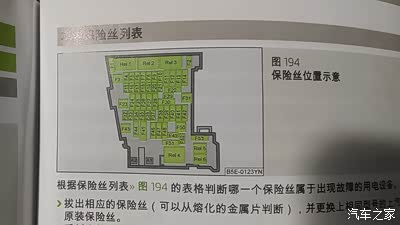

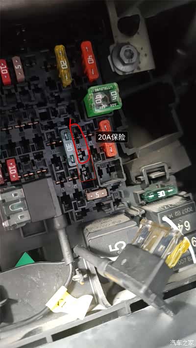

三根线有一根接地,找个螺丝拧上就行,剩下两个有些学问,一个是30A的常电,一个是20A的非常电,也就是熄火后会自己断电,这样可以保证行车记录仪不会一直工作造成车辆亏电。这里的30A根据说明书我选择的是25号保险,左前门常电,20A这个就需要注意,因为根据说明书F40是点烟器,但是它也是常电!需要选择我图上标注的F40的一半往下移半个保险丝,或者再找别的保险丝。
选择我红色方框标注的保险丝位置。

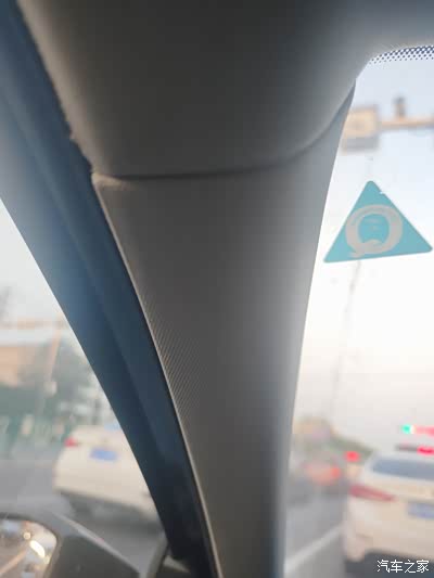

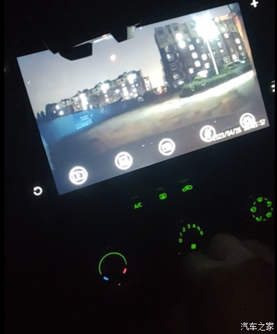

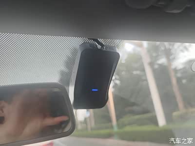

这个活干完剩下的埋线我就是直接塞进A柱,没有异响,找到合适位置固定就完成了。后面附个看行车记录仪和小明的图吧。谢谢大家。
