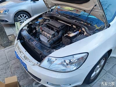

我的明锐已经10年了,今年马上11年,至今已经换过两块电瓶,对于换电瓶也有点小经验,今天就分享给大家,作个参考。
不得不说,原厂的电瓶还是非常值得拥有的,原厂的电瓶整整用了5-6年,到最后冬天实在是快要打不着车了,无奈之下,还是在4s店换了一块同样安倍的电瓶,但是店里的价格不便宜,这次又用了小5年,终于没有抵抗住北京的冬天,直接打不着火了,果断更换,这次换电瓶直接上门更换,服务也是相当的到位。

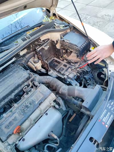

服务商慢慢一车各种型号电瓶

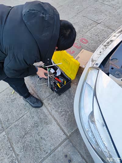

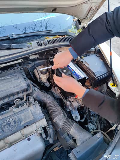

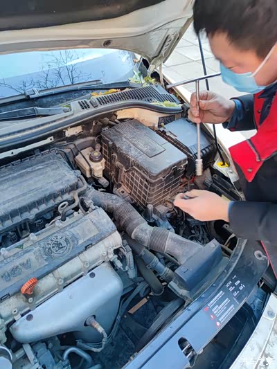

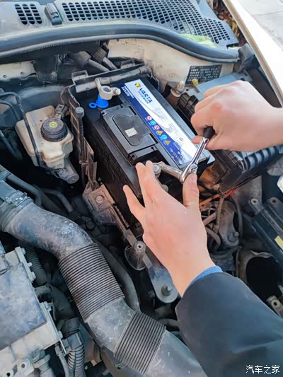

准备拆卸工具

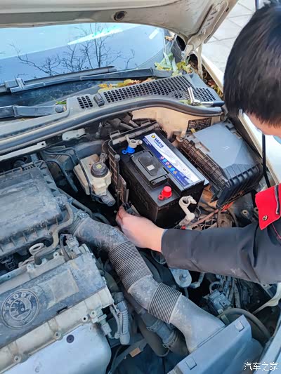

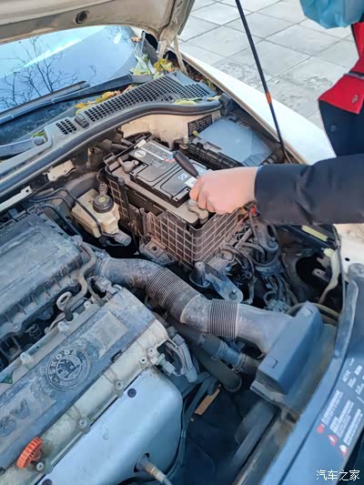

准备拿下电瓶

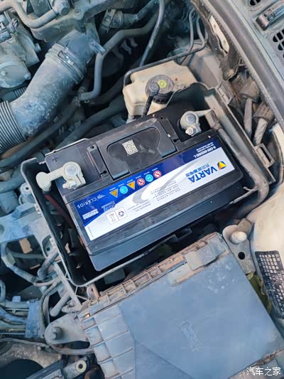

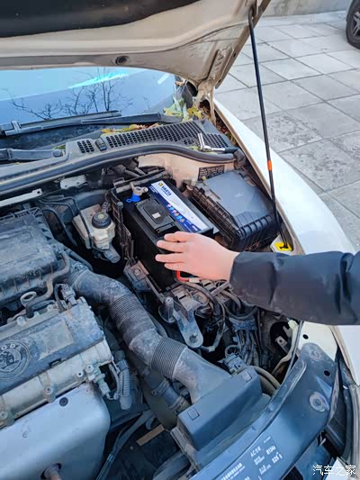

旧电瓶裸露出来

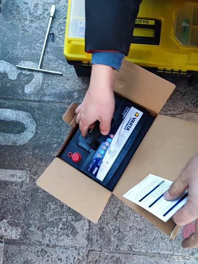

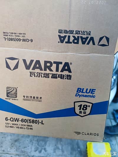

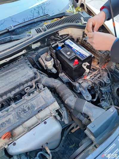

由于我的用车大部分时间不会去比较高冷寒冷的地方,所以这次换的电瓶安倍数比较小,62a,但如果预算充足还经常去寒冷地区,建议还是换安倍数大一点的。也有车友提醒我换大点的还是好,苦于为了更高的性价比,还是选择了安数适中的电瓶。

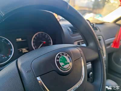

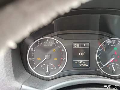

最后说说换了电瓶后的注意事项,我换完后,仪表盘报警了方向盘故障灯,按照师傅说的方法,在车辆通电状态下,左打满,再右打满。启动车辆,即可消除。
安倍数小一些,看着电池盒有一些空间,但是小安倍的电瓶价格实惠,这个主要看适不适合自己所在的地区。还有我的车比较老,车上的电子设备也比较少,如果现在动不动就是大屏的车来说,用电量比较大,还是要换安倍数大一些的为宜。
