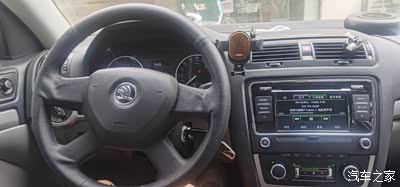

开了一年君威,再看这个老四副的盘子怎么都不顺眼,还是想改多功能,就为了好看一点。本来是不想自己弄,也没有工具,就想去维修店弄,一问居然要人工费300。算了,花几块钱买个批头,自己动手吧,自己又不是不会。

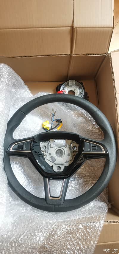

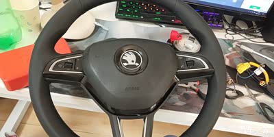

在网上买了塑料多功能盘子,游丝,线束,和手缝皮套,一共800不到,盘子成色非常好。
注意:pq35平台的盘子买3卡的,三幅或者四副就看个人喜欢。但是网上3卡的真皮盘子真的很少,有的话大多600-700,动则上千,(两卡的真皮盘子才300-350块)还不带多功能按键。所以我就干脆买个塑料的,再包一层真皮,手感一样很好,反正买了真皮盘子回来我也是得再包一层。

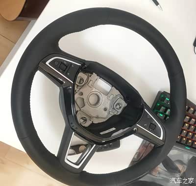

盘子没装的时候包皮套简单一些,趁买的12角内梅花扳手没到,我先包起来。
包完效果,特地选的光面不打孔,整体感很好,手艺还不错。

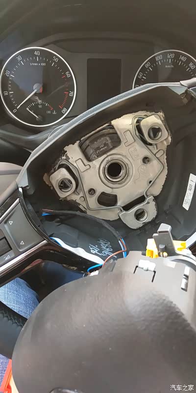

拆气囊就不上图细说了,这是整个换盘子最难的地方。(其实掌握方法也很轻松)
把盘子9点转到上面,拿镜子反照到9点后面卡的地方,用起子从后面挑开卡住的钢丝,然后6点,再3点,依次挑开,气囊就松下来。
再拔起黄色线卡的白色部分,然后把整个线卡拔起来,气囊就可以拿走了。
拿气囊回来,把喇叭盖中间的亮片给贴上,效果感觉还可以。

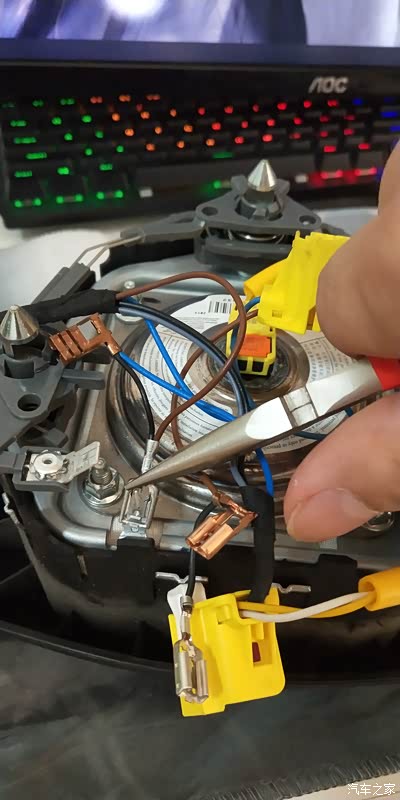

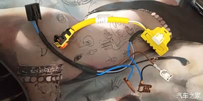

气囊背面3个角加一个黄色线卡,一一拔下来,记住对应的颜色,方便一会把多功能线束装回去。黄色线卡是先把中间橙色的挑起来,再拔线卡。
线卡比较紧,用钳子轻松很多
多功能线束就是比正常的线束多了旁边一个黑色的4位插头,论坛有人自己做了这个线束,省80块钱。动手能力强的人很容易就搞定。我没见过,也没材料,要不也是自己在原线束上改了。(请忽略我鼠标垫上,儿子在风铃公主身上画的奥特曼和小飞机,太糟心了。)

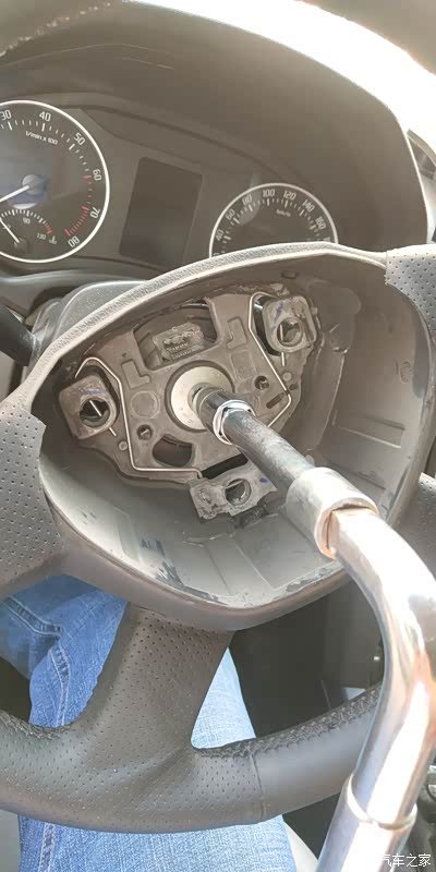

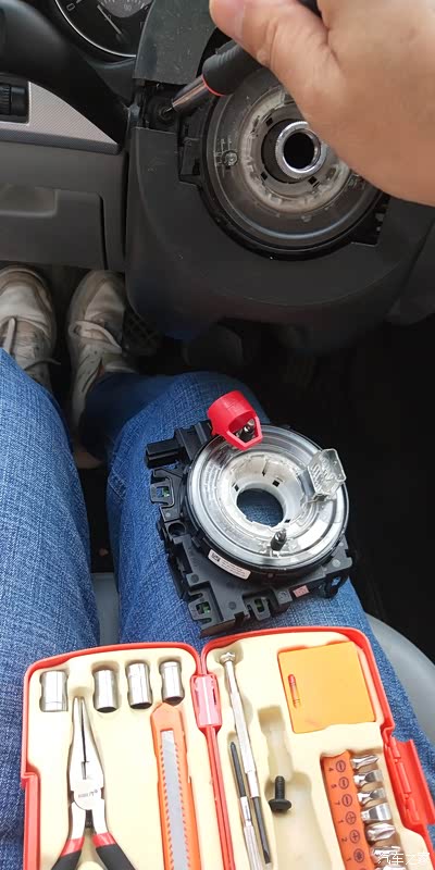

4块钱买的12角内梅花批头,用力逆时针掰就完事。
拆下螺丝就是这样,9年的陈年老灰,不堪入目。

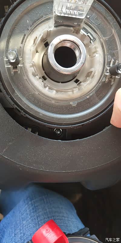

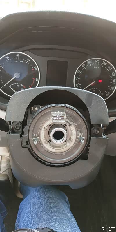

然后就是拆游丝,左右两个内6角。
还好准备了工具
6点还有一个小一号的内6角。
注意方向盘底下还有一个螺丝,底下这个下了,整个游丝才能方便更换。

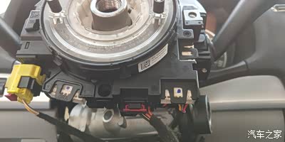

拆了塑料罩子就这样,把上下左右的线卡全部拔下来,游丝就可以拿走了
两个游丝外观没什么区别,就是一个是549,一个是549b带多功能。

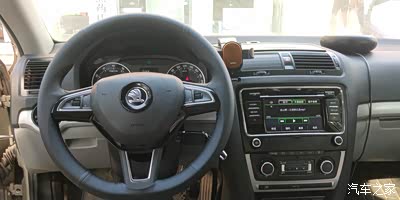

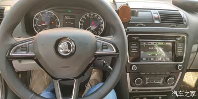

把新的游丝装回去,插上卡子,上好螺丝和盖子,再装方向盘。
注意一点,方向盘的先和底座的线对齐。然后拧紧螺丝,插上多功能按键的卡子,完活。
气囊对准三个脚,往里按就行。
装好效果就这样,比之前舒服一些。这个rcd510是速派的,花了200块,我切了面板暴力安装的,以前发过帖子,就是周边有一点缝隙,毕竟不是一个体系的东西,其他都很好。
补一个晚上的夜光图片
打火试机:多功能按键正常,左边控制rcd510的切歌,音量;右边能调整行车电脑。夜光也正常,白天看的不明显。
美中不足,气囊的标识再自检之后熄了会再亮,得用5053消掉。目前手上没5053,正好过两天要去保养,到时候让他们给顺手消了。
