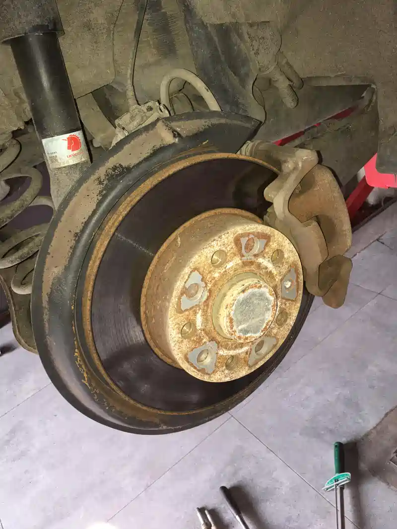

前轮换完了,后轮可换可不换,本想着凑合开两年得了,怪自己心痒痒,后轮的换了试试看刹车是否有明显改善吧,结论是不明显。

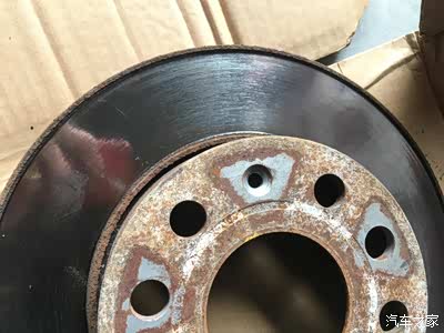

就盘,边缘凸起2-3毫米,盘面还算平整
拆下来仔细看看,再开2年没问题,只要不跑太快

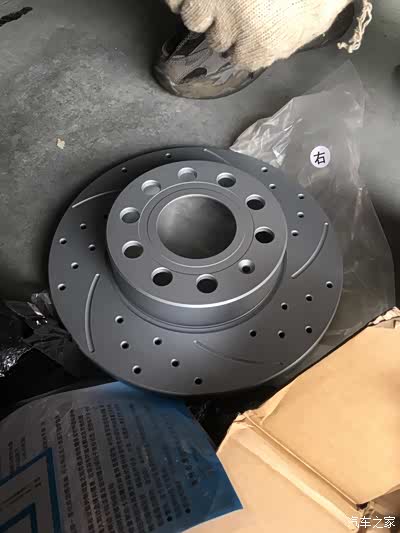

新盘200米

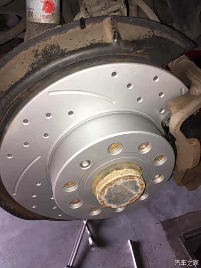

装上!在这里发现分泵回位有点问题了,手头没工具,回头抽空保养一下

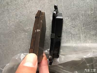

旧片看看也没磨损多少,用5万公里没问题,毕竟是后轮
最后,上路,轻踩刹车后侧有点异响,估计是新换的需要磨合,刹车性能没有太大变化,心理作用有点用。
异响也可能是分泵回位不良。开200公里以后,再回来看看异响如果不消失,就保养分泵了。
