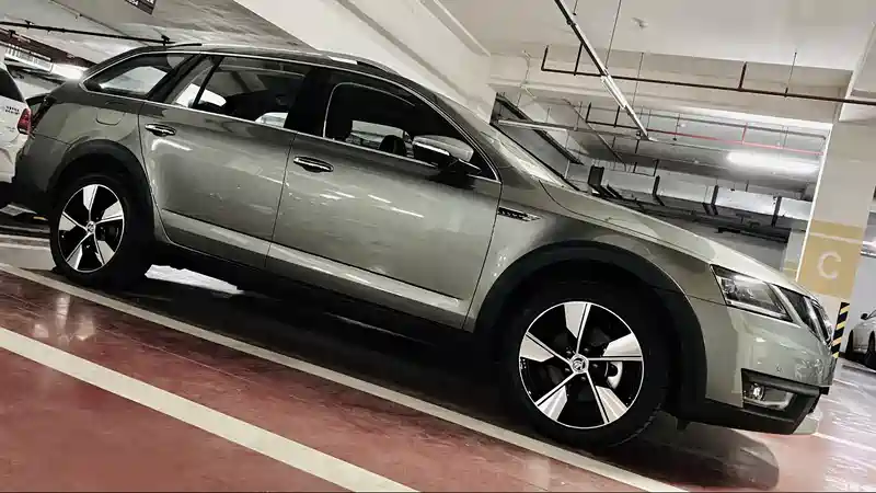

2021年9月提的1.4T玛瑙绿旅行旗舰版,1年零3个月,跑了两万三千公里。
很荣幸,一年多来明锐没出过任何故障,虽然不高级,但还算满意。
