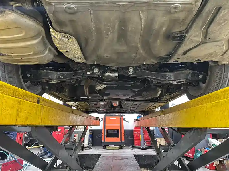

没错,这是MQB明锐的地盘,独立悬挂
之前就改好的独立悬挂,没发贴。改独立需要后桥总成,油箱总成,排气,然后要做好防锈。

没拍整体,就是简单记录下。
说说行驶感受吧,在没改避震桶的前提下,整体舒适度要比艾巴赫好,效果很明显,变得柔韧的许多,同时支撑也很好。
