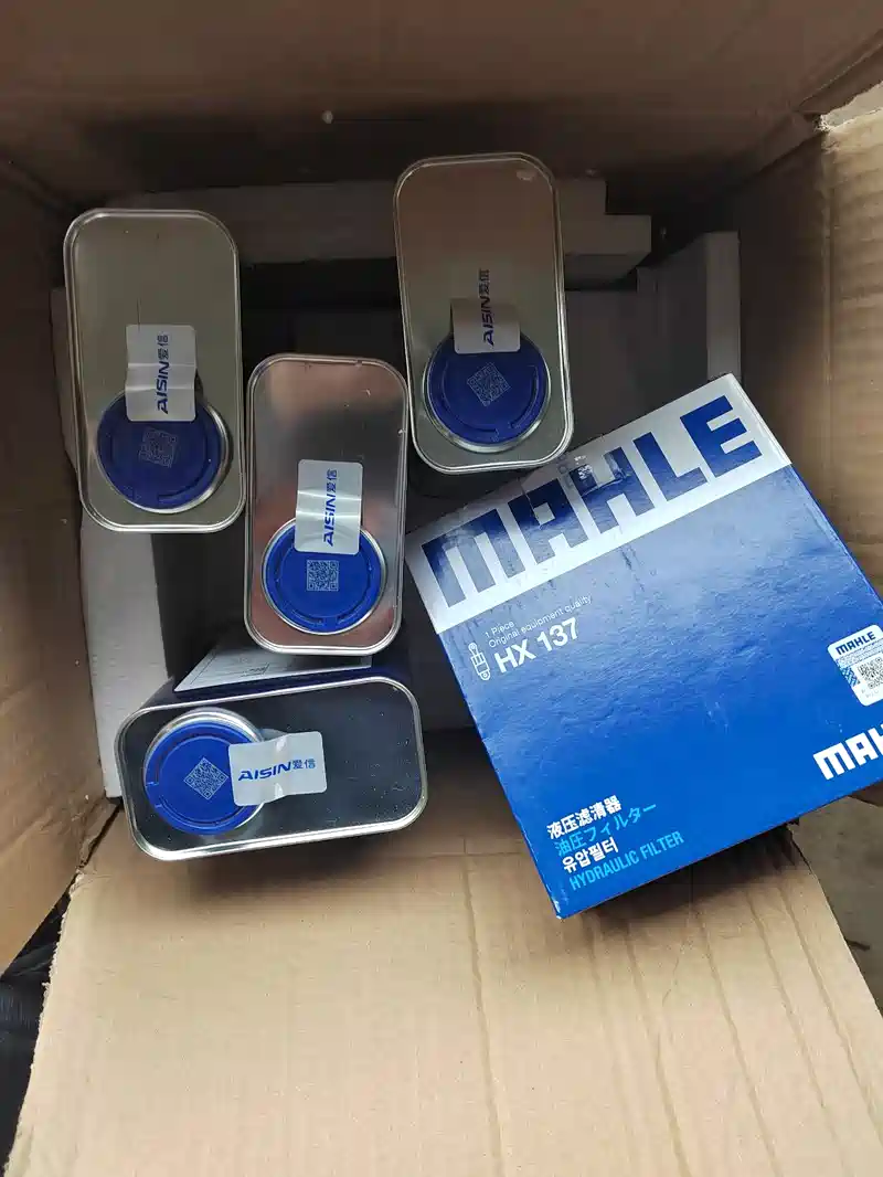

车五年多了,84000公里,看了很多论坛介绍,才确定用重力换油,更换滤芯,防冻液,有些心得,介绍给没有更换变速箱油的朋友。去年问过郑州明锐4S店技术总监,他让我10万公里更换即可,今年实在忍不住了。介绍重点,84000公里,百分之七十高速,重力更换4升足够。更换出来的变速箱油还是比较清亮,油不太黑,感觉再跑两三万公里没事,变速箱没磕过碰过的密封圈不用更换。防冻液放出来颜色红红的,颜色没变,没浑浊,再跑两年更换也没事,换的壳牌防冻液零下45度的,水箱没有防水塞,必须拆下水管,防冻液放不干净,最后还要用毛巾堵着防冻液水壶口,用气管插入吹吹,还能从下水管吹出来很多防冻液,。不吹的话新防冻液只能倒入半桶多点。更换时间拆护板,更换变速箱油,滤芯,防冻液一共费时50分钟,熟人的修理厂,工时费100元,开始的时候给干活的小师傅偷偷一盒烟,活干的很仔细的。更换后跑路的感觉和以前一样,没啥区别。心里感觉更换有些早了,再跑两三万更换也没事,推荐大家根据自身情况,车况十万公里更换。
