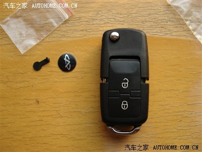

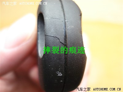

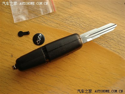

刚买车没多久就摔裂了一把车钥匙,再者看到别人的车钥匙是折叠的,有档次,就有了改装的想法。种种原因直到前几天网购了钥匙壳,订货后马上拆了原车钥匙,就等到货了。

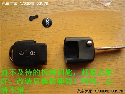

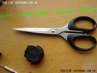

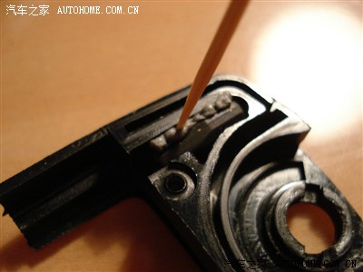

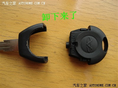

开拆:

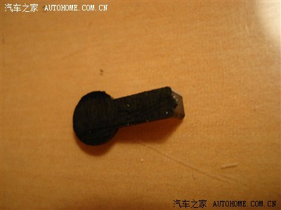

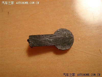

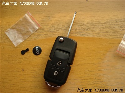

下图中的圆片改装后没用上

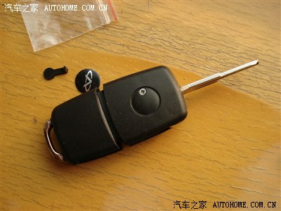

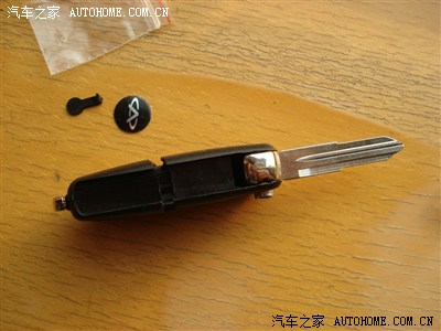

到货了

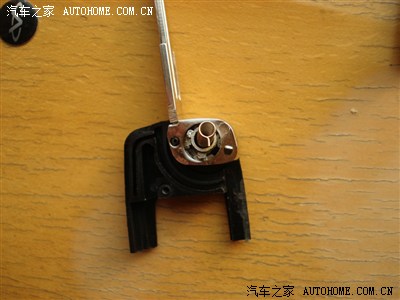

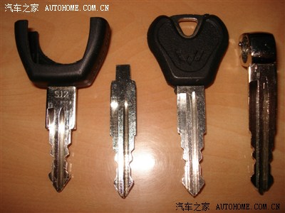

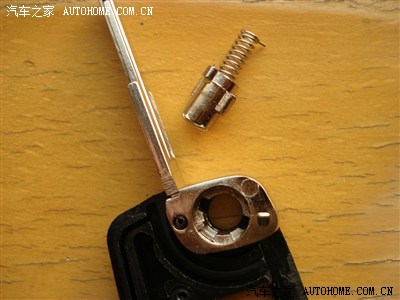

悲剧了,配钥匙时专门找了个老一点的师傅,怕不保险,先用他的钥匙胚配了一把,5元,一试,好用,然后拿出网购的钥匙胚配,没想到配好开不开了!说是网购的钥匙胚窄,我比了比的确窄,但又判断不出是钥匙胚的事还是配钥匙水平的问题,问他有没这样的钥匙胚,没有,只好再找找。
跑到另一个市场,想让给修修,问了3家都没法修,问是咋回事,有说钥匙胚的事,有说是水平的事。只好重配了,问到一个女的摊前,张嘴十元,我马上说行。可这个女的边找钥匙胚边嘟嘟,意思是给我要的少了,想宰我,他妈了个*,我起来走了!本来就有点扫兴,你还给我添堵!极度鄙视!
后来换了一家十元配好,换下了网购的钥匙
大家看一下,这钥匙是怎么回事?有懂行的吗?谢谢了。大家分析后我再上淘宝上评论

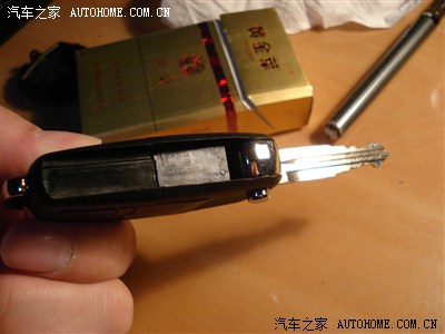

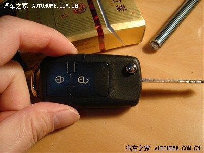

从左至右:原车钥匙、拆下来的网购钥匙(坏的)、第一次实验配的、最后十元配好安到折叠钮上的,

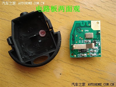

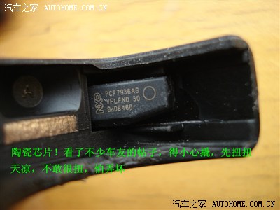

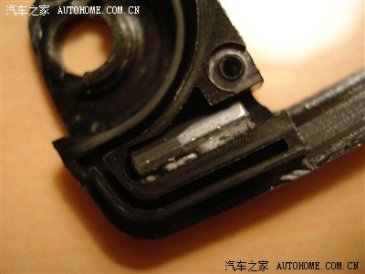

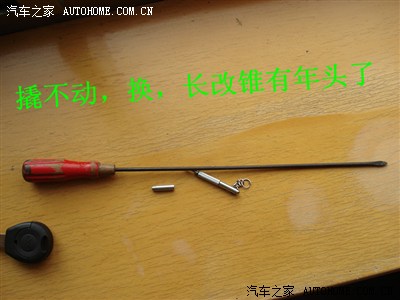

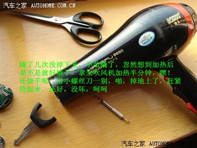

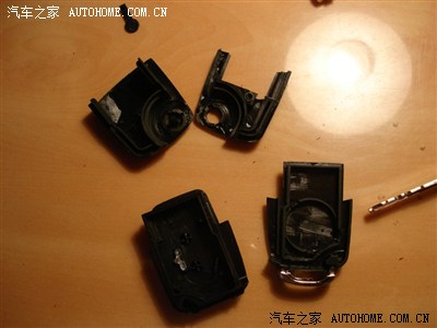

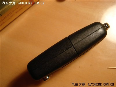

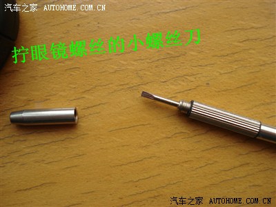

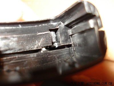

开拆

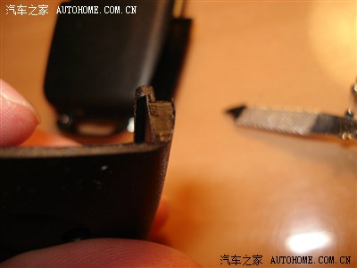

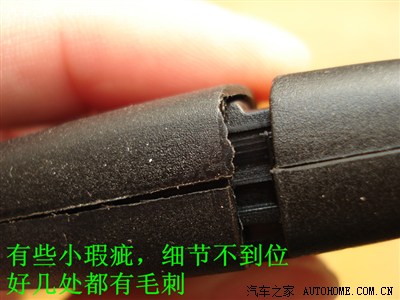

毛刺用指甲剪磨磨

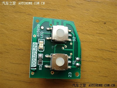

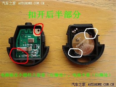

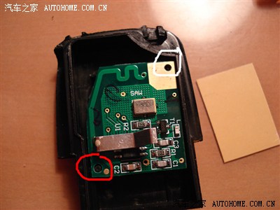

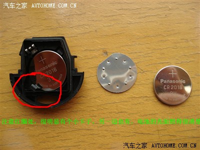

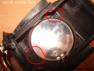

电路板安装不到位,红圈处套住了,白圈处套不住,得扩孔

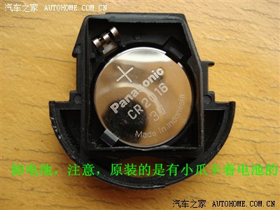

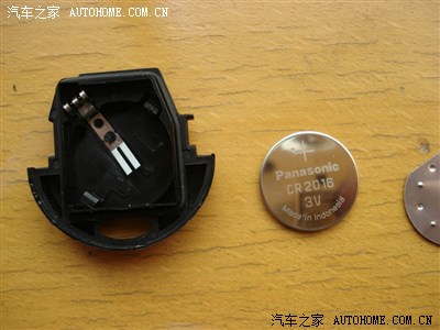

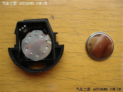

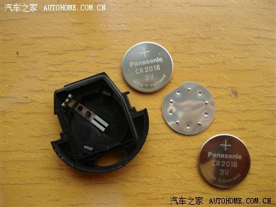

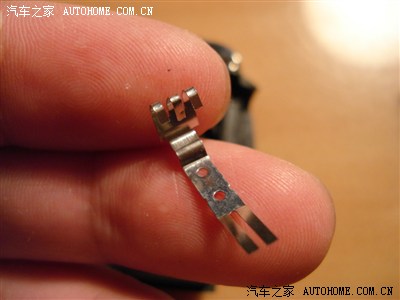

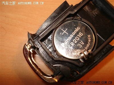

纽扣电池弹片,原车的。得改变弧度,三个小爪我给去掉了,没办法,不然按不进去
安电池处没有塑料卡

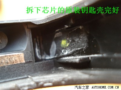

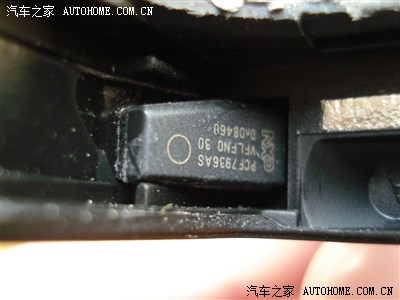

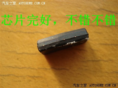

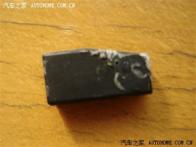

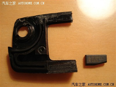

安装芯片

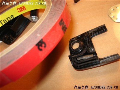

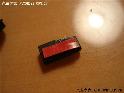

找来双面胶
贴上
厚了,拿牙签往里塞吧

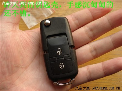

合上盖子可以看到芯片

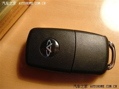

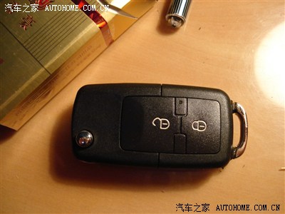

完成

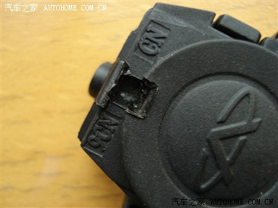

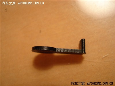

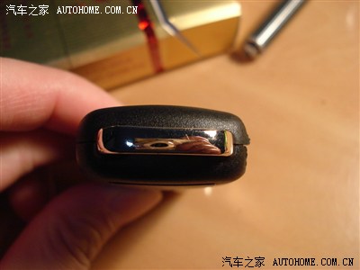

请教各位车友,这个塑料件干嘛用的?问卖家是绝缘的,往哪按呢?
总结:基本上还行,就是做工欠佳,电池和电路板卡不紧,卖家一直叫我粘胶布,我没粘。遥控距离变短,基本站在车跟前才行,卖家一开始说是电池的事,排除后又说是就这样,没办法。大家觉得呢?淘宝上我还没评,大家给出意见后我再评。费用:钥匙36+邮费10+配两把钥匙15.共61元
