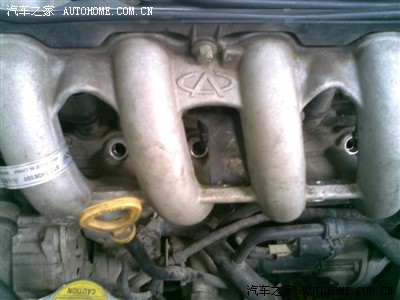

4年的 小A了   打算清洗下喷油嘴吧
尽管没有漏油的现象
还是清洗吧   难拆的狠啊
你们拆之前 想清楚  我拆的时候 都后悔了 呵呵 因为难吧

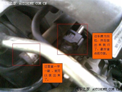

第一步  肯定是 电池负极线拿掉

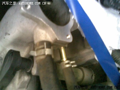

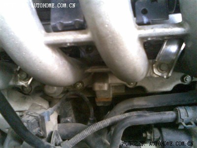

第二步  拔掉节气门上下面的一条管 要用钳子拔
第三步  在喷油嘴右边

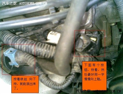

第四步  在喷油嘴左边  上面那条软管拔开之后  向右边拿出来

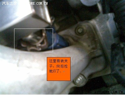

第五步  拆喷油嘴的 螺丝  上下个两个 一共四个螺丝

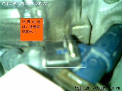

第六步  拔喷油嘴插头 拔之前要先处理喷油的周围清洗干净
第七部 拔了喷油嘴电源插头,然后在拆铁夹子,(注意,电源和铁夹子拆了之后
,要把最左边和最右边的喷油嘴先拔下来 ,中间的可以不用拔先)
最后成功的拿出来  要向右边出  自己要调节下角度 就能出的了

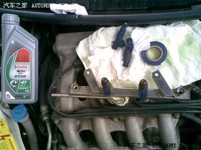

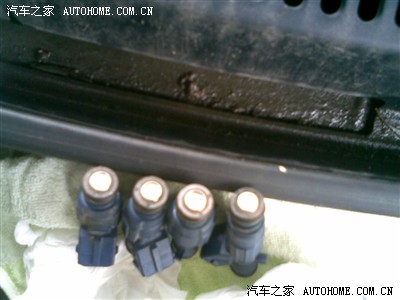

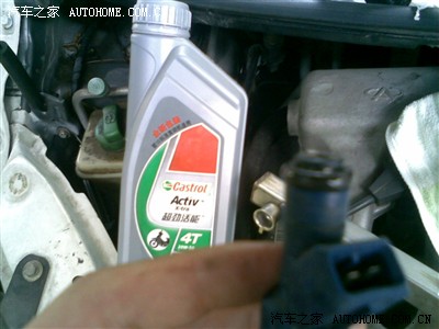

第八步  拆了之后的图片
第九步

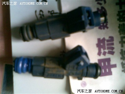

第十部  清洗喷油嘴
准备工作  先用电工胶布 把喷头包好  但是不能封住
喷头  主要是要保护胶圈  上面的胶圈全都要拿出来
上面的好拿,下面的很难  所以用胶布封住  效果一流

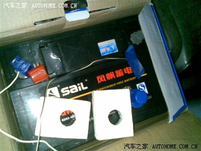

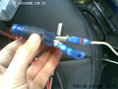

第十一   拿两条线 一般粗都行了 然后去五金店买两个嘴有齿轮的夹子
然后把线连接在夹子上  然后把白色的夹在正极 (正极有+号), 然后
另外一头接电瓶  另外一头白色用胶布贴在电瓶正极   黑线等下在接触
准备好之后, 用化油器清洗剂 插进去喷油嘴的上头  然后接上负极电瓶上  然后 在按清洗剂
就能看到喷油嘴的头  喷出的雾状液体  证明清洗成功  因为我一个人  没有那么多手  拍不到
过程。。见谅见谅! ps 不能接电太久  最多3秒 一次  大概3次那样  就好了 因为 太久
喷油嘴 会发烫 容易烧!
这样就清洗完了   最后一步  拿机油 涂在胶圈周围  这样进去的时候好进。。。哈哈
你们不要想歪哈   安装我就不说  照着怎么拆就怎么按回去   累死我了  看在我那么晚还发帖
