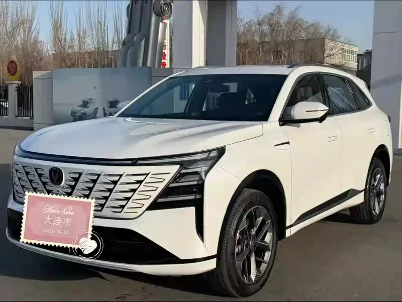

作为稳居国内SUV销量榜前列的明星车型,长安CS75 PLUS凭借“蓝鲸发动机”与传动系统的优异匹配,赢得了众多家庭的青睐。然而,再优秀的机械素质也离不开科学严谨的后期养护。本文将针对CS75 PLUS的核心动力系统及日常易损件,为您提供一份专业、实用的长效维护与避坑指南。
