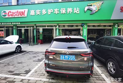

到店门口雨停了,看看这店门口的大牌子是不是来对了地方,正好长安车全系都是用嘉实多机油…😁

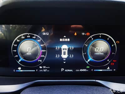

仪表显示49490,还差500公里就5W公里了,不对,是11W公里,因为之前6W公里时新换的仪表屏幕,换完后就是0公里…😁

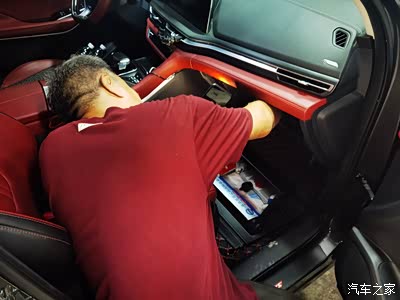

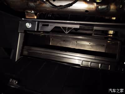

保养第一步,先把空调滤芯换掉…
把旧的空调滤芯拿出来了,里面还是比较干净的…

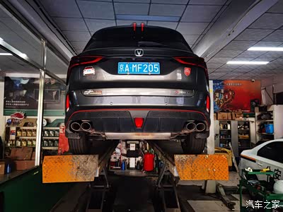

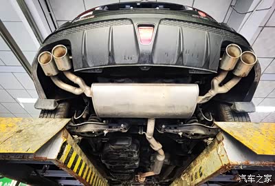

然后把车升起来开始做保养…

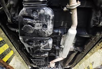

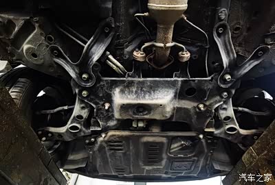

有半年没有上架子看过底盘了,看看有没有啥损伤…
车辆底盘最低的位置应该是油箱这块,看痕迹应该是蹭过一次…😅
发动机舱附近没有刮蹭的痕迹,也没有漏油的痕迹…

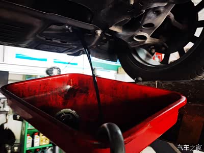

开始放机油了…

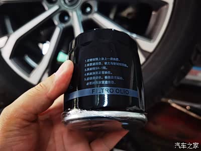

这是新的机油滤芯。

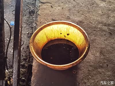

机油放完又用高压气枪把剩余的废机油吹出来…
看来每次做保养,光靠放机油是根本放不干净的,还得用高压气枪吹一下才行。

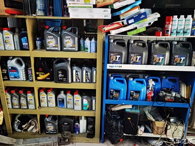

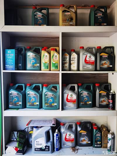

看看架子上的机油品牌,这边都是嘉实多…
这边还有美孚和其他品牌用的机油…

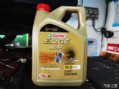

我还是老样子,买车之后保养一直用的就是嘉实多极护机油…😁

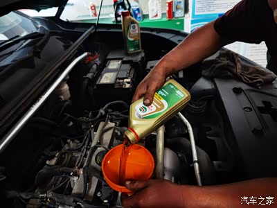

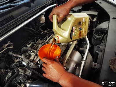

开始加注新的机油,先加一桶4升的…
再来一桶半小桶1升的…

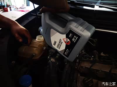

再补点防冻液…👍

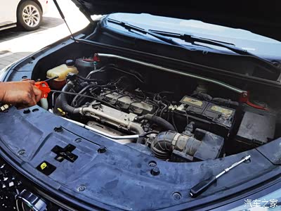

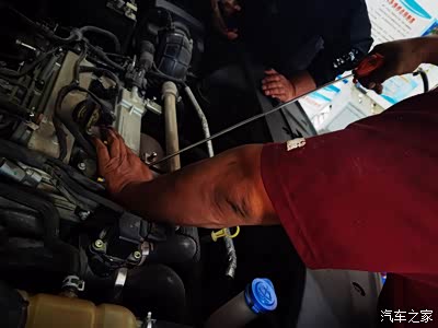

保养做完着会车,再检查一下机油液位,然后用高压气枪清理一下机舱尘土…

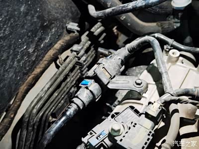

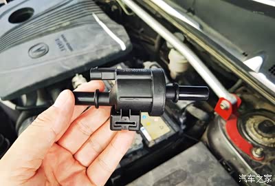

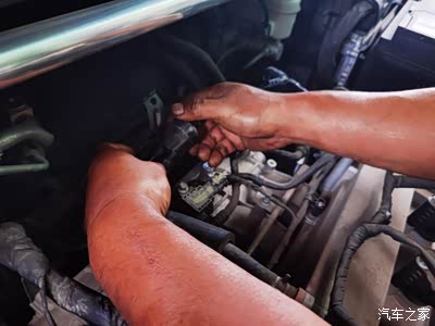

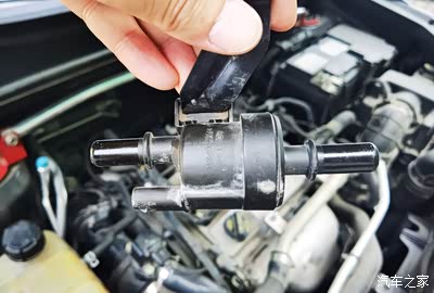

之前有几次75P点火时比较困难,按点火键十秒左右都不能打着车,尤其是再加满油之后,店里技师直接说是电磁阀的问题,电磁阀就是发动机后边这个配件…
师傅拆下来用嘴吹了一下,说是不好用了,那就换新的…
这是拆下来的电磁阀…
这是拆完包装新的电磁阀,装上之后到现在用了快一周了,确实点火再也没出现过点火困难的情况…👍

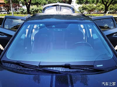

下雨天突然想起来雨刷器也不好用了,虽然开春时在长安商城里买了一套75P专用的雨刷,但是安装时发现骨架不对,安装不上,最后自己动手把胶条抽出来换上去了,这才用半年刮玻璃就吱吱响了,还是换了吧。😅
