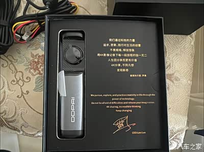

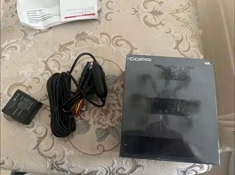

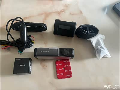

买的超高清4K行车记录仪到了 包含了遥控器、降压线、记录仪等
打开仪式感还是可以
降压线 点烟器电源和插头、3M胶、遥控器、摄像头

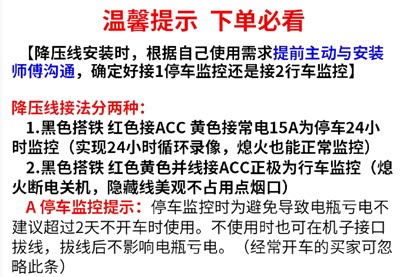

给的安装说明书 我选择第一种带停车监控

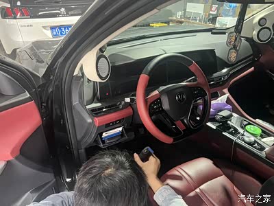

直接选择车友会车友开的店铺直接安装

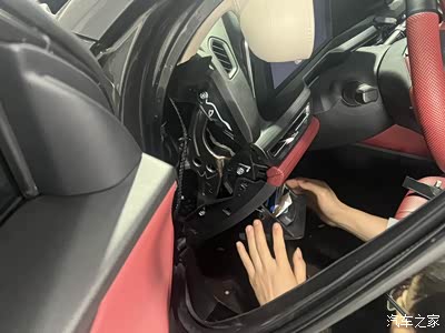

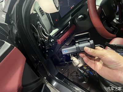

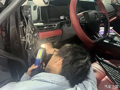

找到主驾驶旁边的保险盒
拆开卡片盒方便安装
找15A的ACC接口

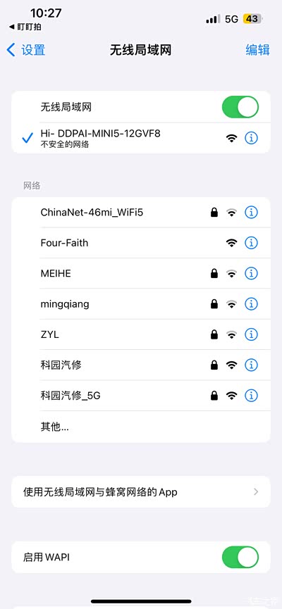

打开设备WIFI 然后连接
蓝色为启动 先查看功能是否正常

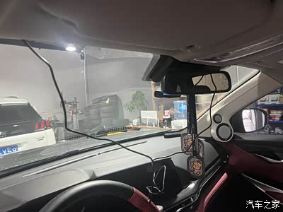

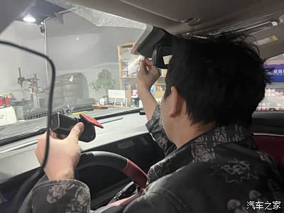

找到前挡风玻璃中间位置 然后做个清洁 开干

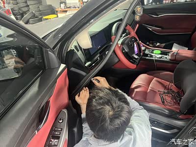

设备安装好以后 就把多余的线隐藏好
恢复刚才拆开的胶条、面板等

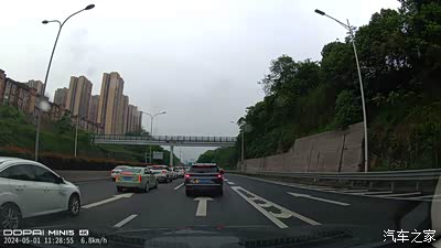

效果是这样的 摄像头保护膜没撕开 有点花
实际的效果 还是很nice的
