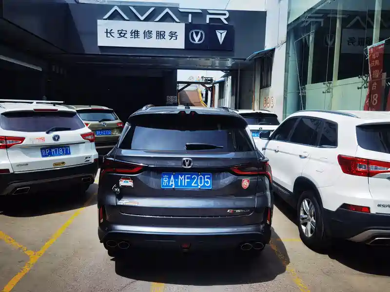

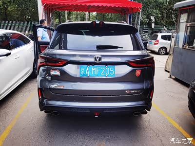

提前一天预约的保养,来了基本不用排队太长时间…
之前六万公里换新的液晶连屏后重新计算公里数,现在已经87584公里了…
登完记车已经到维修车间了…

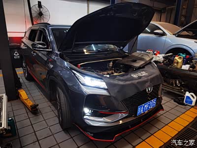

准备开始做保养了…

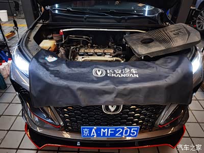

本次要换的东西,机油二滤和防冻液。

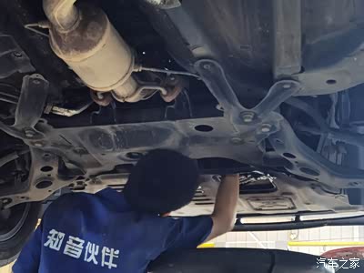

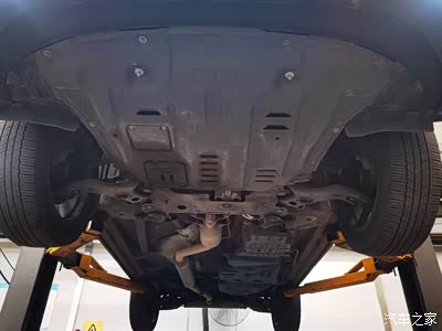

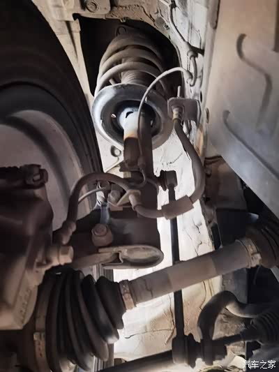

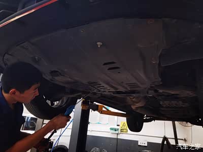

先来看看底盘有没有损伤和漏油吧…

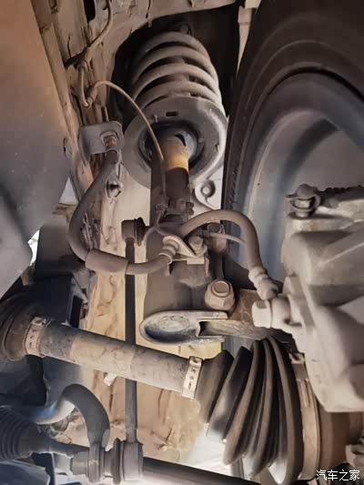

减震器也是最主要查看的一个部位…

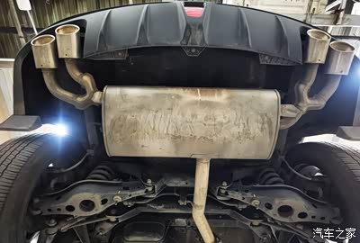

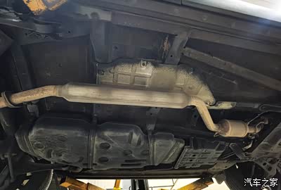

车底下最低的位置就是油箱和排气管了吧…

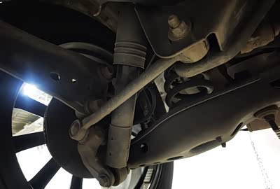

后边的减震器也要看看漏油没有…
排气管状态还好,没有生锈…

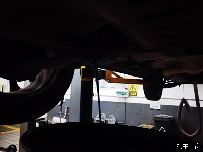

开始放机油啦…
放完机油更换机油滤芯…

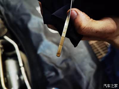

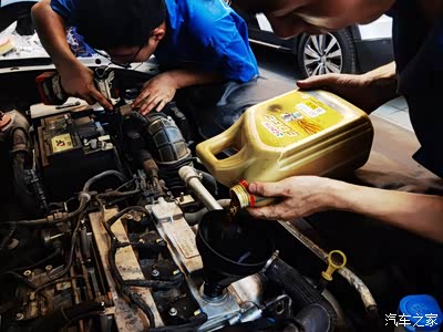

然后倒入机油着会车,再倒一点…
机油位置刚好到中线就行了。

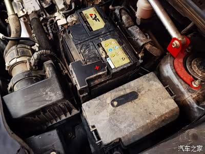

因为分期付款车贷已经还完,电池上的定位也拆掉了…

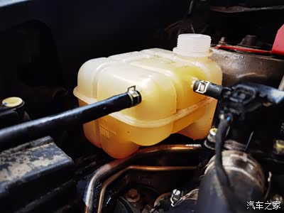

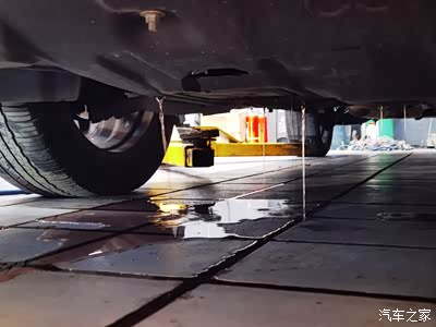

开始放防冻液了,底下有个堵头,拔掉就可以漏光了…

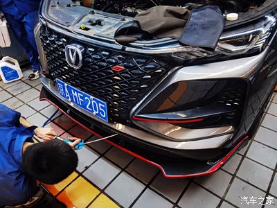

在漏防冻液的同时把前边水箱吹一下…
用高压气枪把水壶和管道里的防冻液都吹干净…

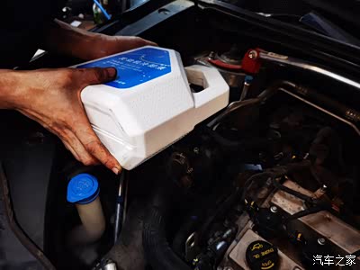

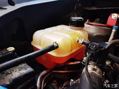

然后加入新的防冻液…
加注到最高限着会车,防冻液会循环,然后再继续补到最高限即可。
最后再把地盘上遗撒的防冻液吹一下…

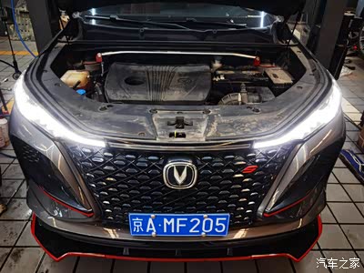

检查胎压充气,盖好机盖保养就做完了…
